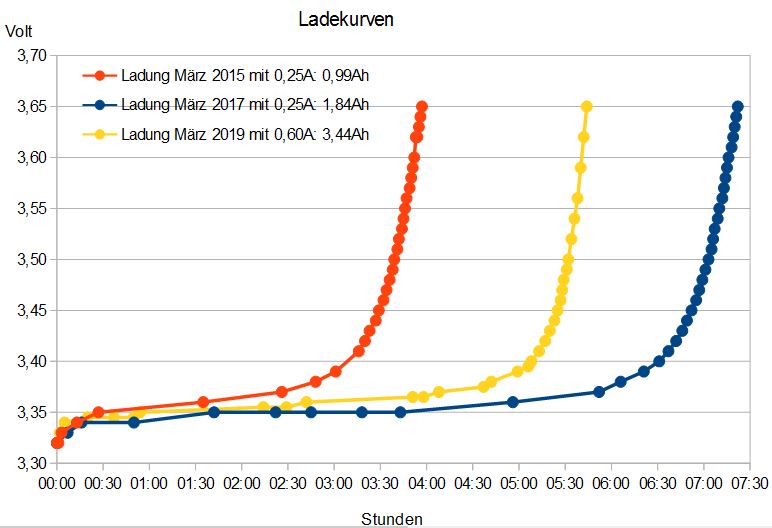

Wie diese "fertigen" LiFePOs ausschauen, weiß ich schon.
Diese LiFePOs kannst mit jedem 0815 Ladegerät für 19,99€ laden. Und auch die LiMa und der Regler passen zu den LiFePOs. Weil die eigentlich auch nie über 14,6V drüber hinaus laden. Mach ich ja auch so, mit einem Ladegerät von 1990 für knapp 20 Mark. Aber nur jedes zweite Jahr unmittelbar vor der Saison.
Aufpassen sollte man höchstens auf die Ladeschlussspannung (3,65V pro Zelle, also insgesamt dann 14,6V).
Kann man ja mit jedem Voltmeter prüfen. Einfach bei 14,6V stoppen. Und selbst wenn, bei 14,8V wird der Akku sicher noch nicht Schaden nehmen. Geht er halt vielleicht statt 14 Jahre nur 11 Jahre.
Wenn ich die jedes zweite Jahr ca. im März parallel schalte, dann sind es praktisch 32Ah. Viermal 8Ah.
Und rein bekomme ich da dann grad mal eine bis drei Amperestunden.
Also sind die vier Zellen nach der Winterpause noch fast ganz voll. Und großartig auseinandergedriftet können sie ja dann nach den letzten zwei Jahren Betrieb auch nicht sein. Wenn sie fast ganz voll sind. Mehr als "voll" geht ja nicht.
Wahrscheinlich würde es bei mir auch alle drei oder vier Jahre reichen, dass ich das mit dem Parallel Schalten und Vollladen mache. Aber mir machts ja auch etwas Spaß.
Anbei meine letzten drei Ladekurven. Immer bis zur Ladeschlussspannung 3,65V. Beim Laden bleibt die Akkuspannung lange Zeit ziemlich konstant. Erst am Ende steigt sie dann sehr schnell bis zu den 3,65V. Beim Entladen ist das Verhalten genauso.
