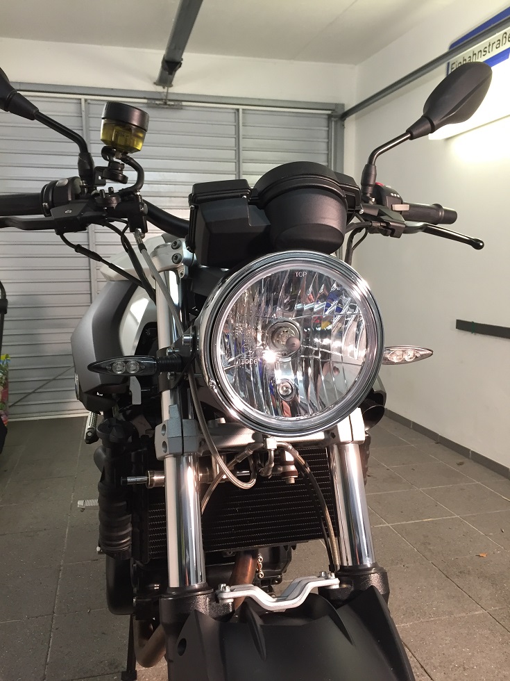

Guten Abend,
ich habe vor 3 Jahren den Scheinwerfer auf H4 umgebaut. Hat bis vor kurzem auch einwandfrei funktioniert.
Seit dieser Saison leuchtet jedoch die Anzeige LAMP auf. Das aber erst bei einer höheren Drehzahl. Wenn LAMP erst einmal angezeigt wird, geht sie auch bei kleineren Drehzahlen nicht mehr aus.
Wer weiß Rat ??
Grüße aus Dortmund
Martin
