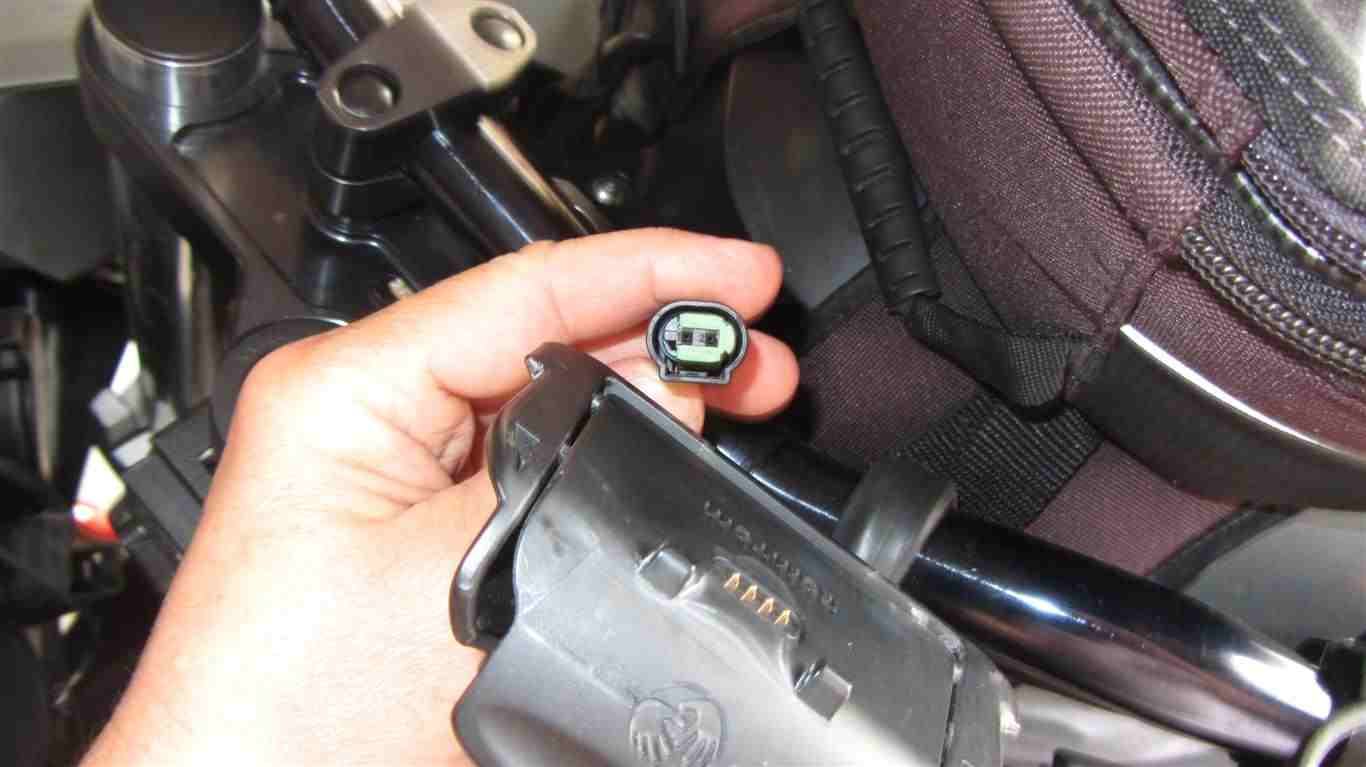

Hab heute mein R bekommen und als ich dann ein paar Runden gedreht habe, ist mir ein flatterndes Kabel am Lenker aufgefallen.
Nachdem ich die Sitzbank ausgebaut habe, gehe ich davon aus, dass der Vorbesitzer wohl ein paar Elektronen für sein Navi oder so gebraucht hat.
Nur ist das eben kein Mini/Micro-USB, sondern ein Anschluss mit grünem Kopf, in den man wohl zwei (Plus und Minus) "Nippel" einführen kann.
Kann mir da irgendwer sagen, was ich da anschließen kann, bzw welchen Adapter ich brauche um dort irgendetwas anzuschließen?

Beitragvon honeydew » 11.09.2013, 09:08
Hallo, also wenn das grüne ne Dichtung ist und der Stecker "weiblich" ist und drei Pins hat, würde ich stark auf den Accesoire-Anschluß tippen, der eigentlich rechts unter der Tankattrappe zu finden sein sollte. Das ist nämlich der "rechmäßige" Nav. und sonstwas-Anschluß.

Beitragvon Fredja » 11.09.2013, 09:19
Grün? Da war doch was...
Also wenn es dieser ist, dann handelt es sich um den Anschluss für den TomTom Aktiv Halter.
Das ist die Dauerstromversorgung fuer die TomToms. Navi einfach draufstecken oder abziehen. Mach ich ständig ;)

Beitragvon sp4tzel » 11.09.2013, 10:55
Vielen Dank für die Hilfe ihr beiden!
Ja, genau dieser grüne Stecker ist das:
https://www.dropbox.com/s/ou4ntccr7jlhg5h/DSC_0779.jpg
https://www.dropbox.com/s/glam3htc7jbchce/DSC_0780.jpg
Kann man da nur dieses Navigationsgerät anschließen, oder könnte man da auch einen Adapter für Micro-USB (Handy) oder andere Navis finden?
Da ich die Maschine gebraucht gekauft habe, besitze ich natürlich weder entsprechende Halterung, noch entsprechendes Navi.
Was mich auch gewundert hat, ist, dass derjenige, der dieses Kabel installiert hat, dieses nicht unter der Tankatrappenabdeckung, sondern unter dem Sitz an das Bordnetz angeschlossen hat.
Chris

Beitragvon Fredja » 11.09.2013, 11:06
Auf dem Kabel liegt 12 V an, das muss erst auf 5 Volt fuer USB runtertransformiert werden.
Das macht z.B. die TomTom Aktiv Halterung. Ein Kabel vom vorgesehenen Navi-Anschluss unter der rechten Tankatrappe zu verlegen, ist aber keine Sache. Das passende (Cartool) Kabel solltest Du zumindest bei BMW-Vertrags-Haendlern kriegen, kostet ca. 13,- EUR. Daran kannst Du dann Buchsen/Stecker nach Belieben anschliessen. Nur etwas Lötkentniss, Schrumpfschlauch etc. wären nützlich...

Re: Nochmal die Bordsteckdose ...
Beitragvon honeydew » 11.09.2013, 11:28
Das Ding ist übrigens ein MQS Stecker mit ELA (Einzelleiter-Dichtungssystem) von Tyco und wird im KFZ Bereich gern verwendet. Man kann also, wenn man einen fähigen Teileonkel hat versuchen die Teile (Gehäuse, Pins und Einzelleiter-Abdichtungen) einzeln zu bekommen, da muss man mal etwas im Katalog wühlen, wo die sonst noch so vorkommen könnt, auch beim PKW. Dann kann man das "Originalkabel" direkt crimpen und muss nicht dieses Löt-Gekrücke machen.

Beitragvon sp4tzel » 11.09.2013, 16:03
Hey,
es tut mir echt leid, aber ich habe das noch immer nicht ganz verstanden, bzw wir reden etwas aneinander vorbei. Also das Kabel wurde ja schon verlegt, wie man auf den Bilder sehen kann, flattert dieser ominöse grüne Stecker am Lenker im Wind. Das dessen Strom unter der Sitzbank abgezapft wird haben wir uns zusammengereimt, weil dort an den Kabeln rumgefriemelt wurde und man einfach sieht, dass das nicht der Originalzustand ist.
Wo ich jetzt auf dem Schlauch stehe: Ist dieser Anschluss jetzt ein spezieller, BMW-eigener (wie zB das Quadlockgedöns in meinem Polo) oder gehört der zu dem vom Vorbesitzer benutzten Navi?
Nachdem ich eben mal die Suche bemüht habe bin ich in einem anderen Thread auf dieses Produkt gestoßen: http://shop.touratech.de/stromkabel-bmw ... ersal.html
Ist das, was auf dem Produktfoto weiß ummantelt ist, das Gegenstück zu meinem grünen Stecker? Und kann ich dann an dem "offenen" Ende einen USB-Adapter ran machen? Oder ist dieses Stromkabel von Touratech genau das, was bei mir schon verbaut ist?
Im übrigen haben ich die Bordsteckdose gefunden. Wusste nicht, dass ich sowas besitze, da es nicht als Ausstattung aufgelistet wurde. Mich wundert nur, dass der Durchmesser um einiges kleiner ist, als der Zigarettenanzünder im Auto. Ist das vielleicht nur eine Attrappe?
Chris

Beitragvon Wobbel » 11.09.2013, 16:13
@Chris
Das Kabel ist von TomTom. Wird zur Aktivhalterung von TomTom Navis mitgeliefert.
Wurde bei dir vom Vorbesitzer angeschlossen. Das kannst du nur für die Stromversorgung von TomTom Aktivhalterung benutzen :idea:

Beitragvon Fredja » 11.09.2013, 16:34
sp4tzel hat geschrieben:Wo ich jetzt auf dem Schlauch stehe: Ist dieser Anschluss jetzt ein spezieller, BMW-eigener (wie zB das Quadlockgedöns in meinem Polo) oder gehört der zu dem vom Vorbesitzer benutzten Navi?
Hatte ich ja geschrieben, das Kabel gehört zur TomTom Aktivhalterung. Also speziell fuer diese Halterung. Am anderen Ende waren nur zwei offene Litzen, die Dein Vorbesitzer irgendwo an das Bordnetz gepfriemelt hat (vielleicht an das Rücklicht, das ja auch mit "Zündung aus" abgeschaltet wird).
sp4tzel hat geschrieben:Nachdem ich eben mal die Suche bemüht habe bin ich in einem anderen Thread auf dieses Produkt gestoßen: http://shop.touratech.de/stromkabel-bmw ... ersal.html
NEIN.
Das ist wahrscheinlich das Kabel, wie Du es von BMW bekommst (siehe mein Post weiter oben) nur in einer etwas luxuriöseren Ausführung. Dieses Kabel kannst Du dann an den Anschluss unter der Rechten Tankatrappe anschliessen, also der sog. CarTool Stecker.
sp4tzel hat geschrieben:Und kann ich dann an dem "offenen" Ende einen USB-Adapter ran machen?
JA.
sp4tzel hat geschrieben:Im übrigen haben ich die Bordsteckdose gefunden. Wusste nicht, dass ich sowas besitze, da es nicht als Ausstattung aufgelistet wurde. Mich wundert nur, dass der Durchmesser um einiges kleiner ist, als der Zigarettenanzünder im Auto. Ist das vielleicht nur eine Attrappe?
Hoffentlich nicht :shock: Nein, das ist die Miniversion die wohl auch bei manchen Autos (BMW?) mittlerweile verbaut wird. Aber es passen eben nur kleinere Stecker (auch dazu gibts diverse Threads hier im Forum). Das sind all die mehr- oder weniger aufwändigen Besonderheiten, durch die ich mich als BMW-Neuling auch gerade quaele :? .
