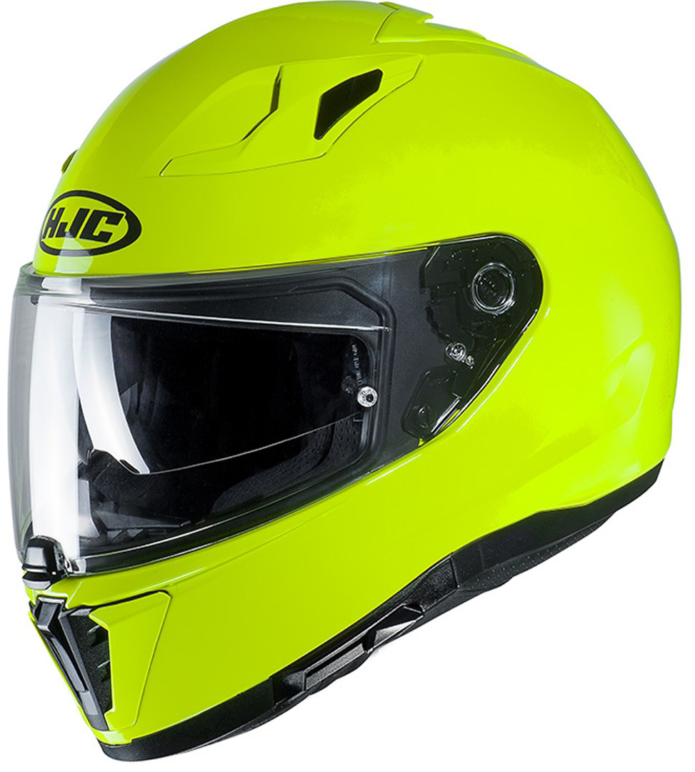

Hmmmmm, diesen Helm in Schwarz hab ich gestern beim Polo angeschaut und für meine Lackieraktion in Erwägung gezogen.
Aber im Netz gibts den ja für mehr oder weniger den gleichen Preis auch in Gelb. Dort für 170€.

Beitragvon ike » 05.05.2019, 21:50
Aber Harry
Das ist kein Rapsgelb und passt doch dann gar nicht zu deiner "S".
Aber so ein auffälliger Helm wie der ausgesuchte ist schon nicht verkehrt ... Man muss es nur mögen.
