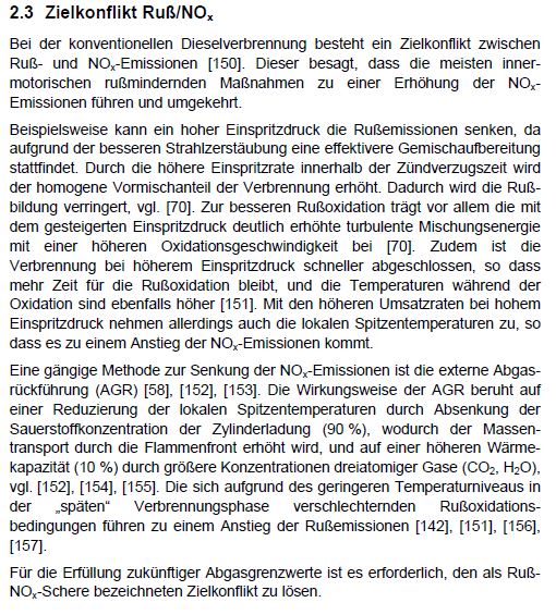

Servus miteinander
Ich höre immer wieder, dass die Autoindustrie die ganzen Jahre die Dieselmotoren auf Senkung der Rußpartikel hin getrimmt hat.
Die Stickoxide hat man da wohl etwas aus den Augen verloren.
Und anscheinend hat das Trimmen auf Rußreduzierung die Stickoxide erhöht.
Es gibt bei den verbrennungstechnischen Maßnahmen einen Zielkonflikt zwischen Rußreduktion und Stickoxidreduktion. Geht das eine runter, geht das andere rauf.
Habe da eine Doktorarbeit von 2006 gefunden, die sich mit diesem Zielkonflikt befasst.
Anbei die Seite, die diesen Zielkonflikt etwas erklärt.
Viele Grüße, Harry
