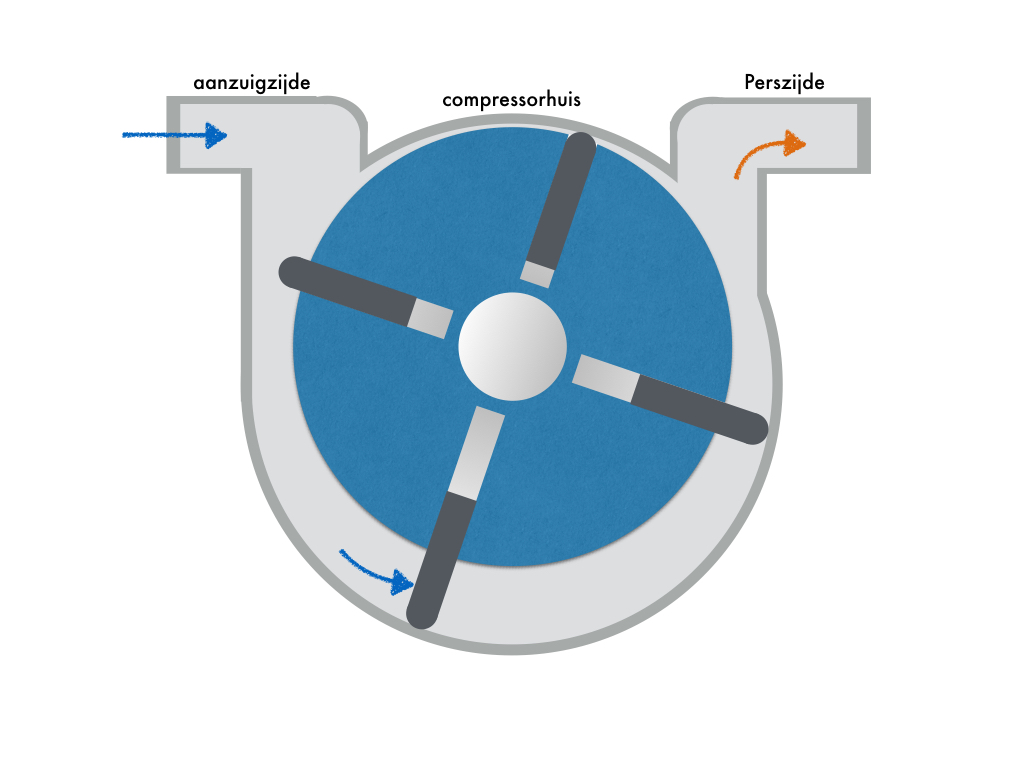

Beitragvon HarrySpar » 01.07.2017, 18:12
Hmmmmm, so recht kann ich auf den ganzen Bildern nix erkennen, was das für eine Pumpenbauart sein könnte.
Beiträge: 9223
Re: Allgemeine ABS-Zuverlässigkeit
Beitragvon agentsmith1612 » 01.07.2017, 18:15
Was man auf dem Bild aber sieht ist dass die Scheibe nicht mittig ist sondern etwas weiter links orientiert ist. Sie sieht exzentrisch auf einer Pumpenwelle. Rechts kannst du einen Spalt sehen, da wir dann die Flüssigkeit gefördert und dieser Spalt wird mit der Drehung enger bis man an dem Punkt ist wo man dann den Ausgang hat wo die Flüssigkeit dann mit Druck rausgedrückt wird. Kurz danach kommt dann der Eingang wo bis zur Mitte der Spalt wieder größer wird damit wir Flüssigkeit ansaugen können.
Mit freundlichen Grüßen
agentsmith1612
agentsmith1612
Beiträge: 514
Motorrad: S1000XR
Beitragvon HarrySpar » 01.07.2017, 18:18
Ist es eine Flügelzellenpumpe?
