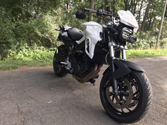

Beitragvon Heiko-F » 09.04.2021, 08:51
ich habe die von Wunderlich,ist schwarz und fällt fast nicht auf.
Re: Kühler von Insekten befreien
Beitragvon Buggel » 09.04.2021, 11:34
Heiko-F hat geschrieben:ich habe die von Wunderlich,ist schwarz und fällt fast nicht auf.
Der sieht wirklich recht unauffällig aus ThumbUP
