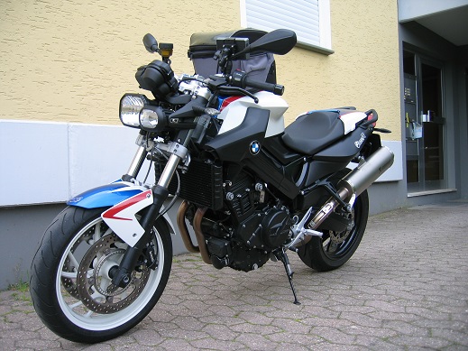

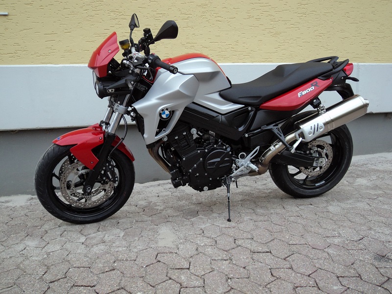

Beitragvon Kajo » 26.05.2013, 17:28
bmw_freak83 hat geschrieben:... frage mich welche Änderungen bzgl. der Seitenteile getroffen worden sind. Kann leider kein Unterschied feststellen wenn ich mir zwei Bilder parallel anschaue. :oops: Wär schön wenn mich jemand diesbzgl. aufklären könnte. :) Danke. Gruß Steve
Hier mal in Bildern der Unterschied. Die F 800 R in weiß-blau-rot hat die "alten" kleineren Seitenteile und die rote die "neueren" größeren Seitenteile. Außerdem wurde noch die Befestigung des Bremsflüssigkeitsbehälters geändert.
