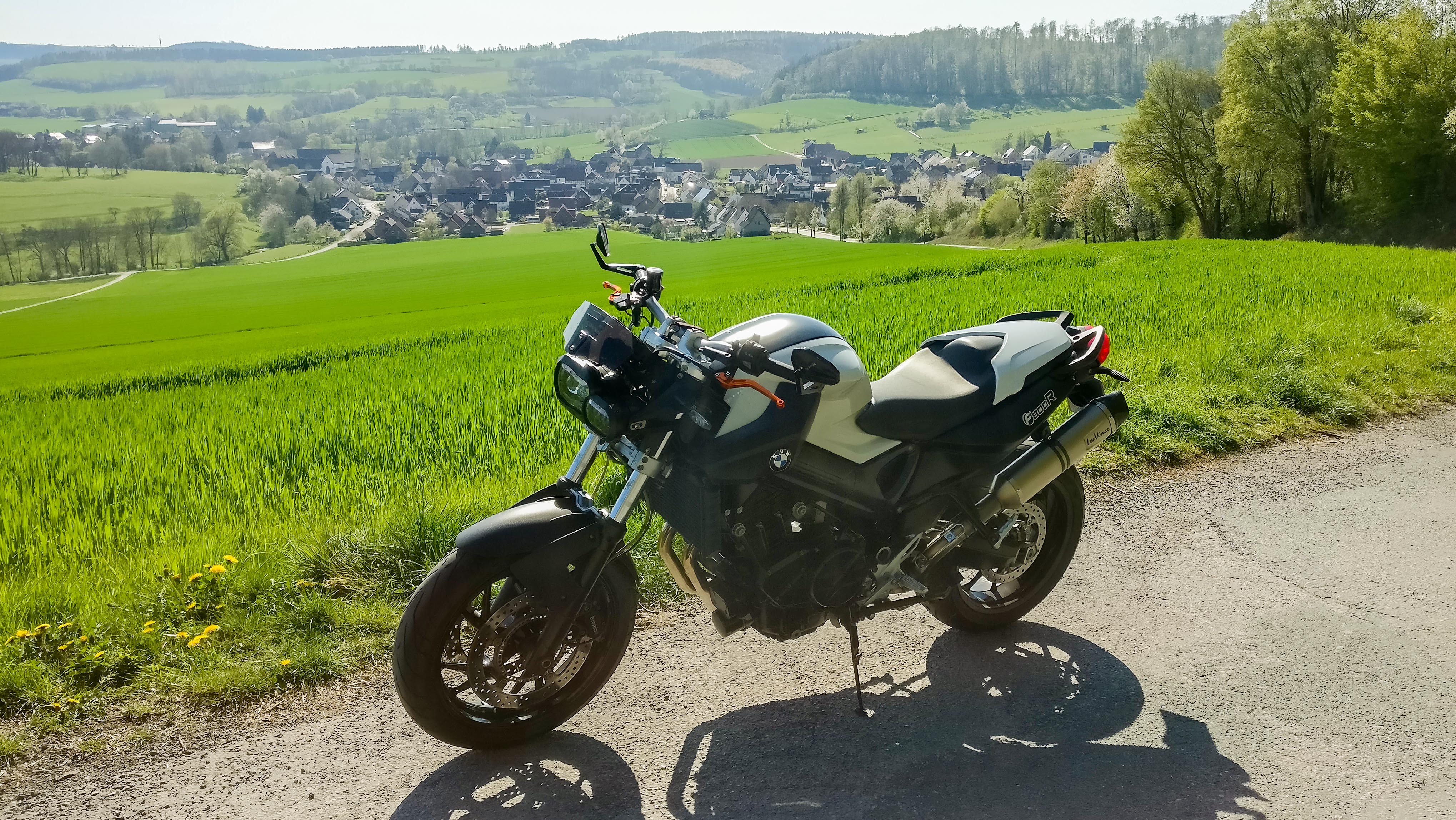

Mein Name ist Ferdinand, ich wohne in Bielefeld, bin 32 Jahre und habe August 2018 meinen Motorradführerschein, so wie eine F800R Bj 2011 erworben. Meine Straßen Erfahrung liegt gerade bei ca. 10.000km und man kann mich meist zwischen Hannover und Kassel auf dem Motorrad antreffen ;-)
Problem Spiegel:
Da in den original Spiegeln ab 80km/h nichts mehr zu erkennen ist, habe ich auf Highsider Victory an abgedrehten original Lenkerenden gesetzt. Leider klappen diese ab 160km/h ein. Das ist auch im Stand bei Gasstößen in den Begrenzer reproduzierbar. Da Vibriert sie quasi so starkt, dass die Spiegel sich verstellen.
Lösung Umtausch:
Ich dachte, vielleicht habe ich ja besonders lose Spiegel bekommen, aber auch nach mehrmaligem Umtausch besteht das Problem weiterhin.
Lösung verkleben:
Ich habe versucht das Kugelgelenk der Spiegel zu verkleben/fixieren. Uhu Shraubensicher, Liqui Moly, Loctite, Turbocoll und CA Pattex konnten hier nichts ausrichten, bzw. der Linke hält nun ist nur die frage wie lange...
Lösung anderer Lenker:
Ich hoffe hier konnte schon jemand Erfahrung mit einem anderen Lenker + Lenkerenden machen. Ich möchte gerne den LSL X-Bar AX00 oder AX01 verwenden. Ich denke, dass sich dadurch der Resonanzbereich verändert. Festgestellt habe ich, dass beim demontieren des Windschilds mehr Vibrationen am Lenker ankommen. Aus Windstrom und optischen Gründen, werde ich es aber nicht wieder anbauen.
Problem lackieren:
Ich war hier in der Umgebung bei zwei Lackierern und einem Folierer. Keiner hat mir den Kotflügel + Kühlerblende weiß machen wollen, bzw der Folierer wollte 250€ dafür haben, da er das Plastik erst vorbehandeln müsse (Primer). Ich würde mich auch nur mit den Außenflächen der Kühlerblende und die Außenbögen des Kotflügels in weiß zufrieden geben. Hat hier jemand mit der Haltbarkeit Erfahrung sammeln können und kennt ein Lackierer in Bielefelder-Umgebung?
(Die Kühlerblende ist auf dem Foto noch nicht montiert)
Ich freue mich schon auf eure Antworten!
