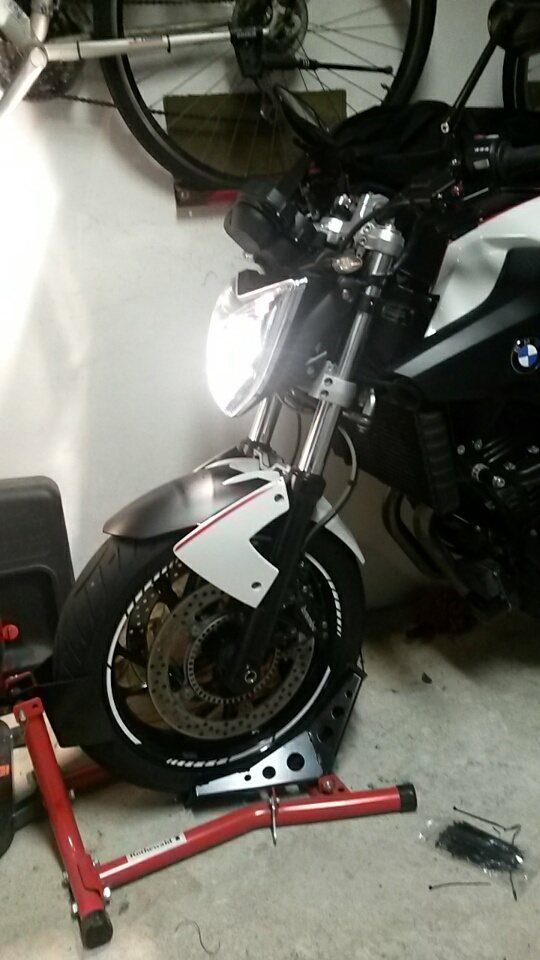

Haĺlo,
nachdem ich zwischendurch ein wenig flach gelegen hatte, konnte ich in den letzten Tagen mein Projekt beenden. Den passenden Stecker hatte ich direkt an den Scheinwerfer angeschlossen. Von Louis habe ich mir zwei Grundhalterungen (Klemmschellen) gekauft und zwei Winkel aus Edelstahl dazu angefertigt. Die unteren Halterungen hab ich aus Alu gebaut. Bischen basteln musste ich wg. dem Aussentemperatursensor, da das Kabel recht kurz ist. Habe den Sensor in die angefertigte Halterung einfach auf den Kopf eingebaut. Für die Blinker hab ich mir aus schwarz eloxierten Alublech eine Abdeckung angefertigt. Zum Schluss noch die Abdeckkappe für das Cockpit montiert. Alles in allem hat der Umbau gut geklappt. Beim Garagentest funktioniert alles wie es soll. Auch keine Fehlermeldung ist aufgetaucht. Da der Scheinwerfer eine E-Zulassung hat braucht er auch nicht eingetragen werden.
Ich bin rundum zufrieden mit dem Aussehen!
Rüdiger

Leider erstmal nur Garagenfotos! Wenn das Wetter wieder mitspielt gibt es weitere Fotos.

Und leuchten tut sie auch

von Kugelfang
Sieht zwar etwas japanisch, aber dennoch interessant aus. Auf jedenfall frischt es die Optik auf.
Ist das ein Suzuki Scheinwerfer? Was waren deine Kriterien bei der Scheinwerferauswahl oder hast du diesen einfach noch im Keller liegen gehabt?

von Rudi63
Danke für die positiven Antworten! Ist ja, wie schon erwähnt, halt Geschmackssache. Der Scheinwerfer ist von einer Yamaha FZ 1. Ausgesucht hab ich mir ihn erstmal aus optischen Gründen. Der Scheinwerfer sollte nach Möglichkeit nicht soweit abstehen. Die Scheinwerfer die sonst bei Ebay usw. angeboten wurden gefielen mir nicht oder benötigten etliche Anbauteile. Deshalb die Wahl. Werde mir noch eine anderes H4 Leuchtmittel besorgen ( Osram Night Breaker oder so). Mal schauen.
