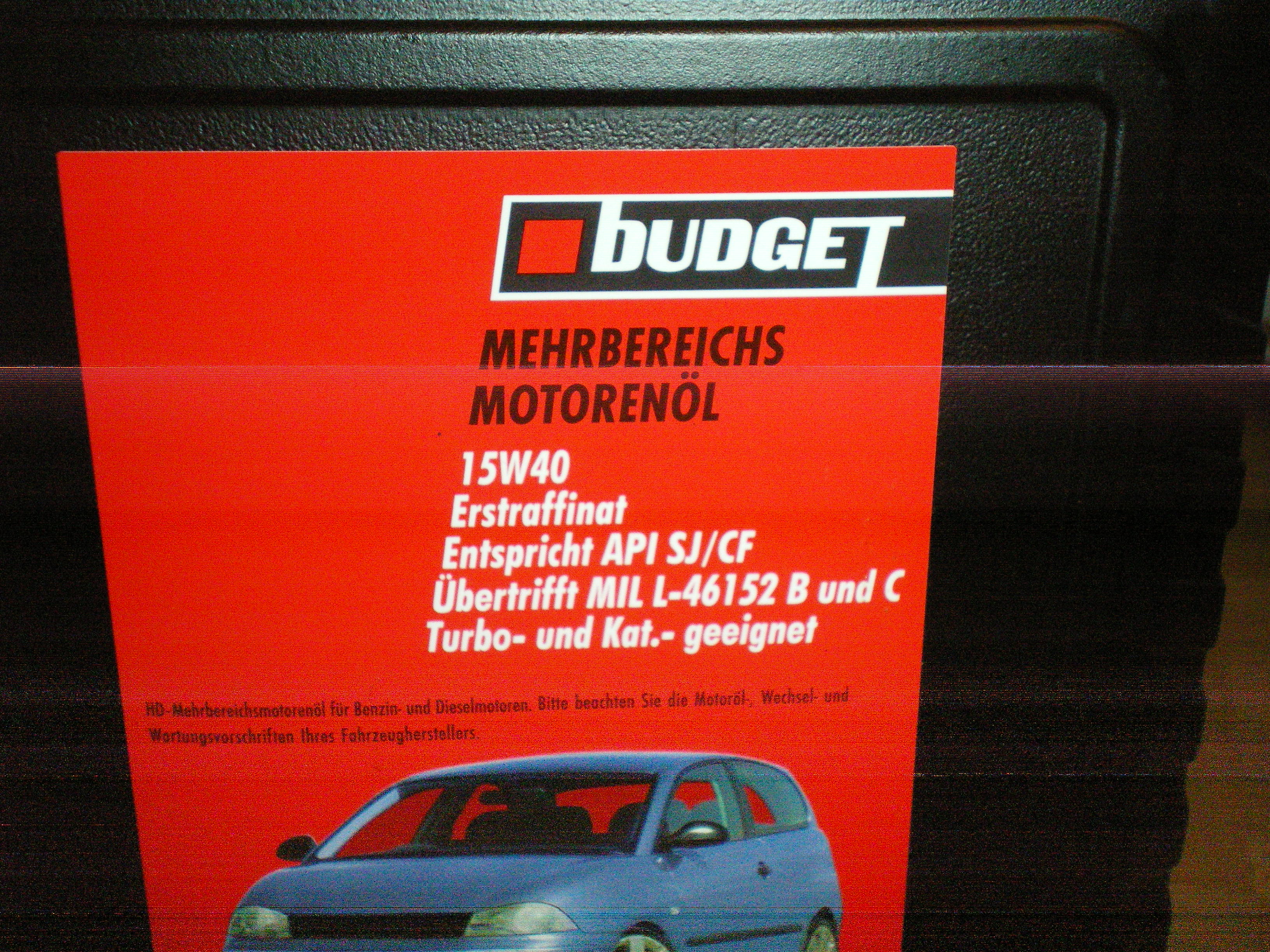

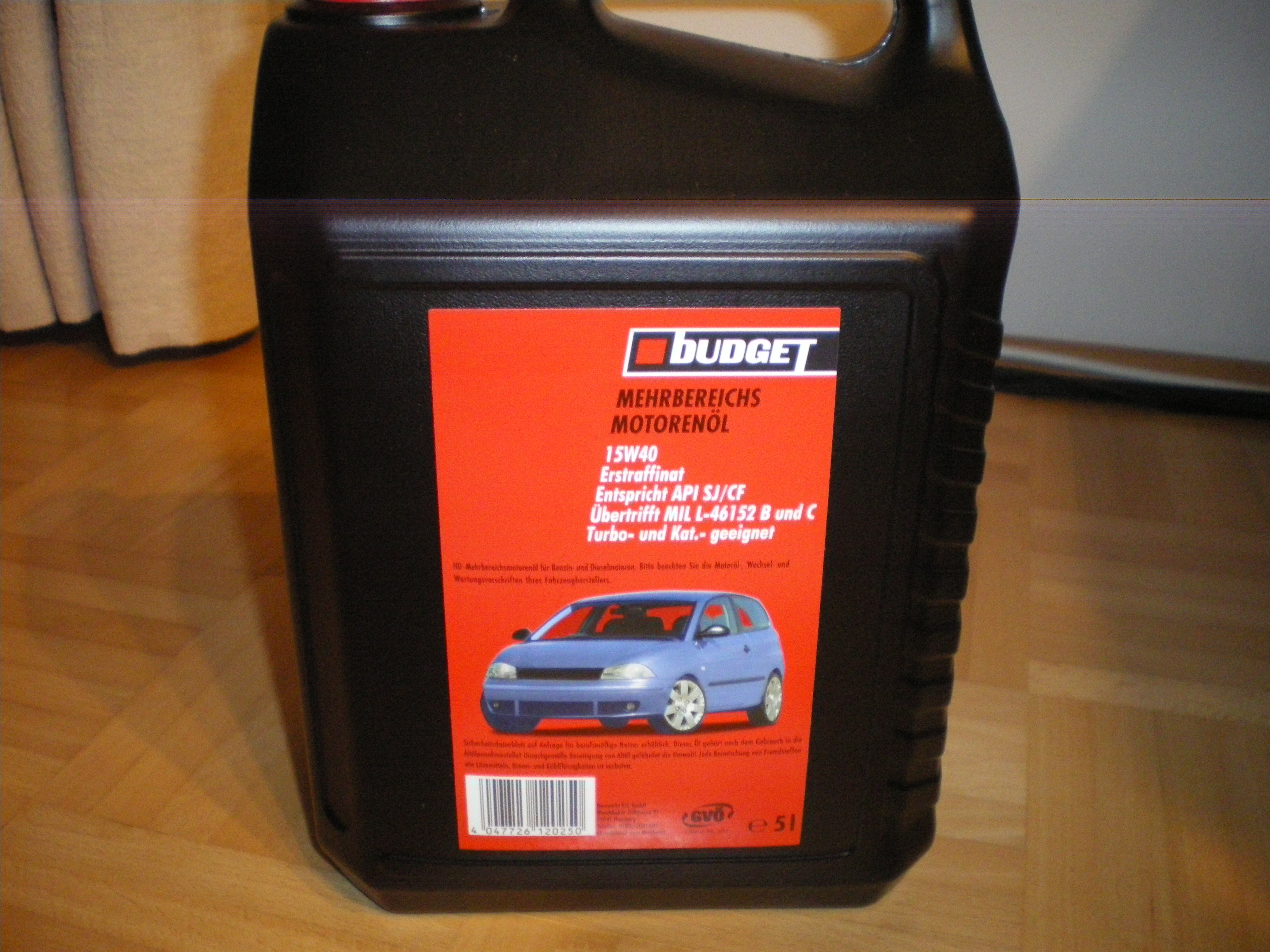

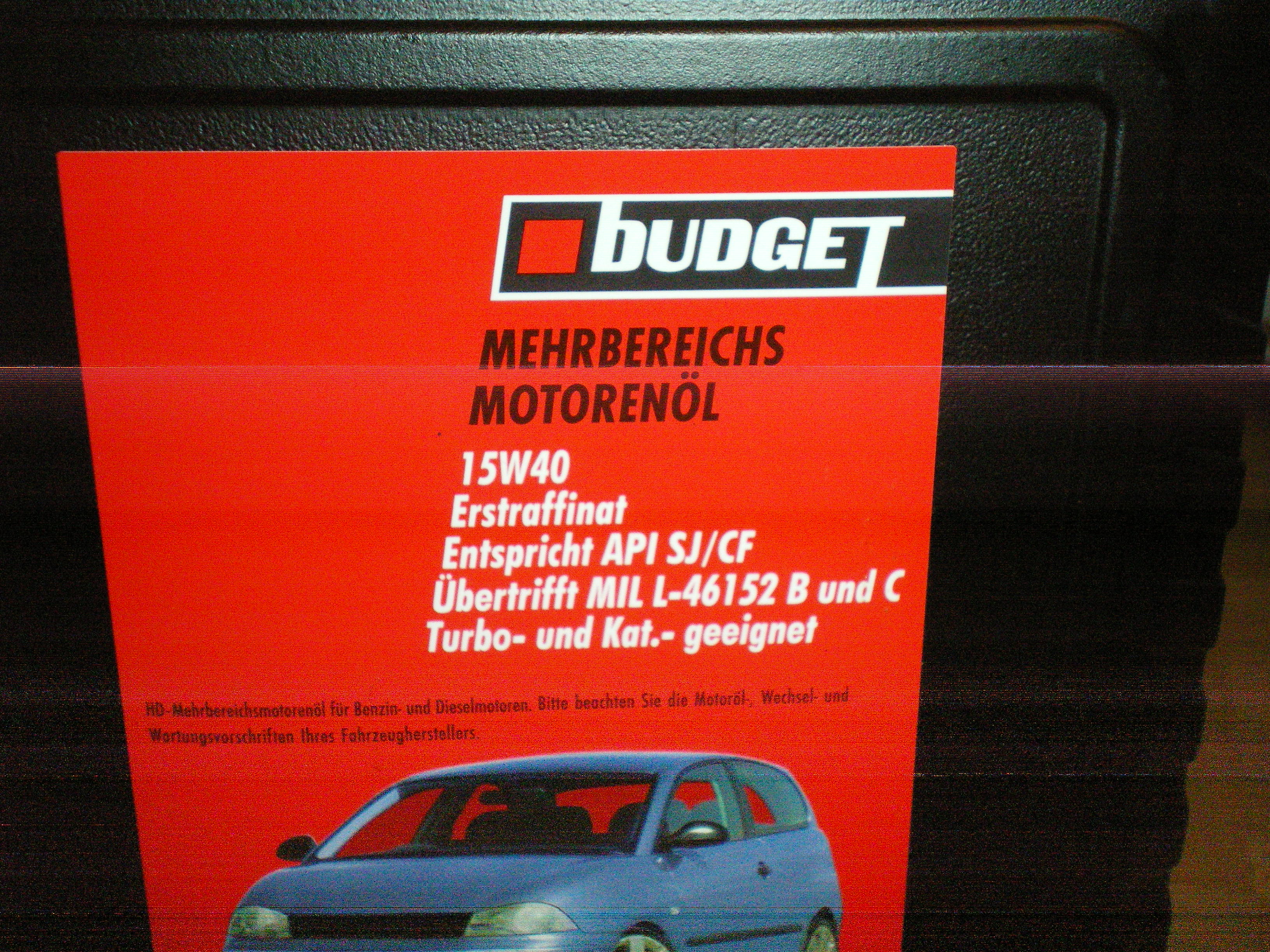

Also meine fährt mit einem 15W40er aus'm Baumarkt für 6 bis 8€ pro 5L Kanister einwandfrei.

Schreibt BMW nicht diese JASO Eigenschaft vor? Die hat mein Baumarktöl ganz sicher nicht. Und dennoch funktionert es einwandfrei.

Also Baumarkt-Öl API SF (nicht besser als API SH!)

Hat beim Praktiker damals der 5L Kanister 6€ gekostet. API SJ.
Funktioniert einwandfrei.
