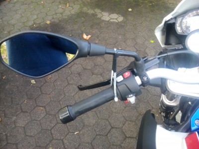

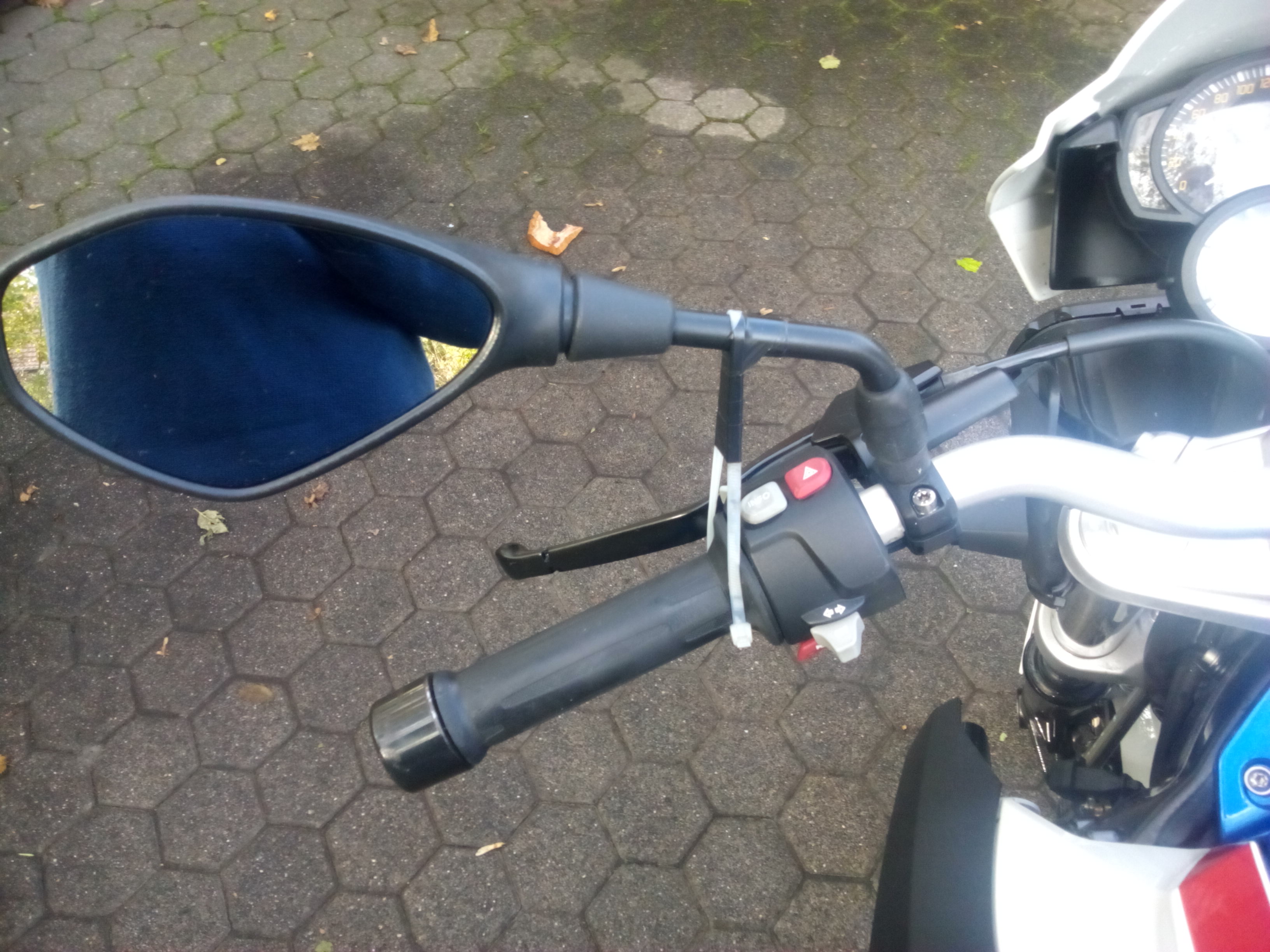

Beitragvon LA-R-Franzl » 05.11.2017, 15:51
habe gestern meine R gereinigt und für den Winter vorbereitet. Dabei ist mir ein Relikt aus einer Toskana-Tour im Sept. aufgefallen.
Am linken Spiegel hatte ich bei der ersten Autobahnrast einen Kabelbinder angebracht weil ich die nachfolgenden 5 Bikerkollegen nur als verschwommene Objekte im stark vibrierenden Spiegel sah.
Diese Maßnahme verbesserte die Sicht nach hinten ganz erheblich.
Mir ist klar das dies nur ein Notbehelf gewesen ist. Auf den nützlichen Effekt möchte ich jedoch ungern verzichten.
Gibt es Tipp´s was ich stattdessen machen kann?
