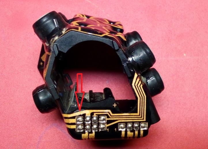

So, nachdem meine F800R schon öfters mit mieser Qualität geglänzt hat, ging heute auch noch der linke Schalter kaputt....keine Reaktion mehr. Also ab zum bis zum abkotzen geschulten BMW Heini und nach einem neuen Schalter gefragt. Kostet 190€ ahh Da habe ich dankend abgelenht und gesagt, dass ich ersteinmal mit einer Reparatur versuche. Das geht nicht, kam als Antwort. Also habe ich den Schalter auseinadergefummel und siehe da....eine Leiterbahn gesprengt. Nachdem ich den Siegellack entfernt habe und die Bahnen aneinadergdrückt habe, funktionierte der Schalter wieder. Jetzt habe ich einen minimalen Lötklecks drauf gesetzt und alles ist wieder gut. Auf dem Bild fehlt der Lötklecks noch....

kleinen Tipp noch zur Reparatur...
ich hatte früher Leiterbahnen mit einer einzelnen Litze aus einem flexiblen Kupferdraht repariert.
Diese Litze zuerst verzinnen und dann auf die verzinnte Leiterbahn löten.
Das hält besser wie der Lötpunkt allein...

Danke fuer die Ergaenzung. Momentan habe ich den Schalter funktionsfaehig zusammen. Wenn nochmal Bedarf ist, mach ichs auch mit der Litze. Ist eigentlich immer die bessere Loesung
