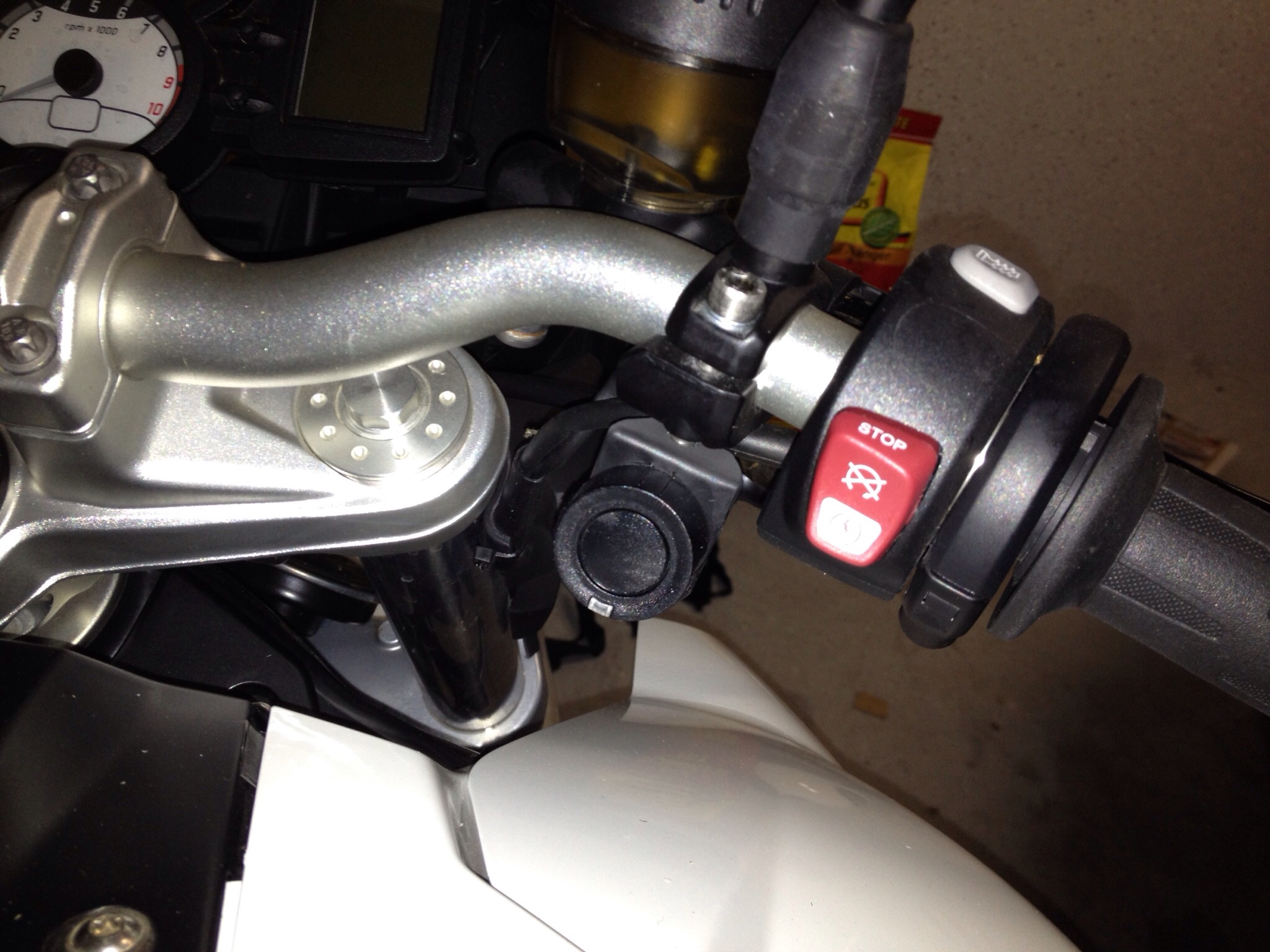

Beitragvon Z0kk4 » 17.07.2014, 17:22
Ich hab es so gelöst. Ist ein einfaches Stück blech, 2 Löcher rein und das ganze an die Schraube vom Griff mit ran. Als schraube habe ich eine etwas längere genommen. Hab's noch schwarz "lackiert". Toröffner hab ich mir den hier besorgt:

Beitragvon Toni » 01.08.2014, 10:22
An meiner F 800 GT habe ich einen Taster hinter die leicht flexible schwarze Kunststoffabdeckung an der Lenksäule gebaut. Von dort aus zwei Drähte an die Fernbedienung gelötet. Das ganze hat mich 2€ gekostet. Also kann ich jetzt ohne anhalten, Handschuhe ausziehen und Fernbedienung suchen in die Garage fahren. Ich drücke einfach auf die Kunststoffabdeckung die wiederum auf den Taster und das Tor geht auf. ThumbUP
