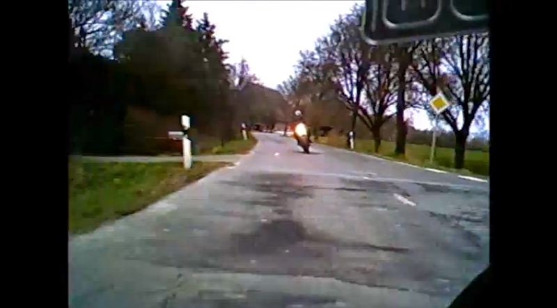

Beitragvon mattzz » 23.05.2013, 23:12
Schwarzfahrer hat geschrieben:Falls möglich, könnte mattzz die Bodenwelle etwas näher beschreiben, denn auch mit Lenkungsdämpfer sieht das krass aus.
Das war eine Art Absatz nach unten mit einer anschliessenden Bodenwelle. Die Kombination war heftig und die lasche Gabel haben vermutlich auch dazu beigetragen. Wilbers Gabelfedern liegen bereits neben mir...
Auf dem Bild kann man die Stelle am besten erkennen.

Ich war sehr hart am Gas und zu wenig in den Rasten, was die Entlastung bzw das Versetzen des Vorderrades beguenstigt hat.
Vor mir waren zwei R1, eine SV1000 und eine s1000rr. Alle hatten ein Problem mit der Stelle.
Hier ist die Stelle übrigens aus der Sicht der R1:
Die Kombination aus leicht unterlegenem bzw agilerem Fahrwerk (Lenkkopfwinkel!), etwas haerter am Gas, etwas zu ungeschickte Gewichtsverteilung hat das bei mir sicher verstaerkt.
Oder einfacher: Fuer die Verhaeltnisse einfach zu schnell. Also Fahrerfehler.

Beitragvon minni » 25.05.2013, 07:13
Das Video "R1" ist beeindruckend.
Und so wie es aussieht fehlt das Schild 'Bodenwelle'
siehe Bild
Bitte dringend solche Gefahrenstellen den örtliche Behörden mitteilen.
