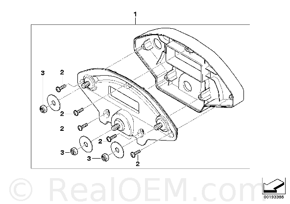

Ich habe mal noch eine Frage zum Rücklicht. Bei der F800R braucht man laut meinem Händler einen Adapter, und zwar diesen (habe ich hier auch rumliegen):
Laut Reprom wird der mit angebaut, aber bei keiner F800R (den Adapter gibt es wohl nur für die R) war der mit angebaut.
Oder habe ich den übersehen?
Keiner konnte mir so recht sagen wofür der sein soll, nur das BMW diesen wohl "vorschreibt" bei einer R.

ich habe nur eine Vermutung dass durch den Adaptewr das Rücklicht weiter nach hinten kommt und dann die Nummerschildbeleuchtung besser auf das Schild leuchtet.
Also ein Abstandshalter.

Was mich wundert das es den nur für die R gibt. Die ST und S sind doch hinten genauso wie die R ... oder steht deren Nummernschild näher an?
Ich lass den doofen Adapter einfach mal weg.

Hallo, dieses Problem hatte ich auch! das heck der R ist etwas kürzer als jenes der S und ST daher leuchtet die Kennzeichenbeleuchtung das Nummernschild nicht aus! Mein Händler wusste das nicht und als ich mich beschwerte fand er den plötzlich diesen hässlichen Adapter! DAs Heck wollte ich nicht nochmals zerlegen, und mich persönlich hats auch gestört, weil das Orginallicht von BMW doch seinen Preis kostet.......und dann leuchtet die KZ Beleuchtung irgendwohin....... ! Wenn du dir den Adapter sparen möchtest, mache folgendes: an den 3 befestigungspunkten der Halterung schleifst du die Erhöhungen weg sodass das Nummernschild Plan auf der Halterung aufliegt, dann einfach festschrauben und fertig !!! Die NUmmerntafel wird dann perfekt ausgeleuchtet!!!

Öh ich habe keine solche Tafel drunter drunter. Bei mir ist das Nummernschild direk auf den Halter geschraubt.
Aber wenns bei dir passt, sollts bei mir auch gehen. Dann kann ich das Ding ja zurückgeben.

Genau! Die 3 erhöhungen habe ich auch noch weggeschliffendann liegts KZ nochmal etwas näher dabei Funkt einwandfrei und sieht besser aus als mit dem Adapter! Vor allem war ich zu Faul das Heck nochmals zu zerlegen ;))) Was kostet dieser Adapter eigendlich?
