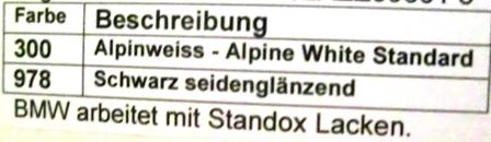

Weiß einer von Euch zufällig den farbcode für das weiß? die suchfunktion hatte ich schon bemüht und auch die dann zu findende seite im Netz/glasurit). Es müsste demnach 300(alpinweiss 3) oder (alpinweiss matt)sein? Wer kann es mir sicher genau sagen?
296 (auraweis) sollte es ja eigentlich nicht sein.

Beitragvon Graver800 » 17.03.2013, 16:44
Farbbezeichnungen bei meiner R (schwarz/weiss) sind:
CIMG3187 FZg nr u Farben kl.JPG (25.27 KiB) 10489-mal betrachtet
