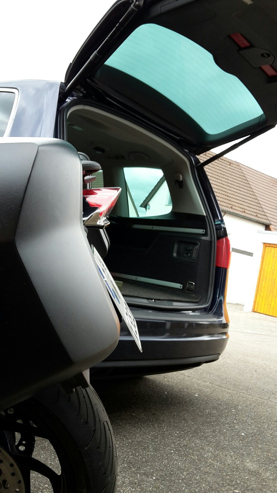

Beitragvon Stivi » 08.03.2019, 23:25
ike hat geschrieben:Also noch mal richtig:
Wenn ich den Umbau wie ihn Bernd67 gemacht hat , mache , sprich die Adapterplatte raus und die kürzeren Blinker montiere ,
kann es sein , das die Koffer die seitliche Draufsicht auf das Rücklicht verdecken und
das die Blinker an die Koffer anstoßen.
Das ist auch der eigendliche Grund , warum Hinten diese verlängerten Blinker haben.
Kann ich so jetzt nicht bestätigen. Hab bei meiner R die Adapterplatte auch entfernt und die Rückleuchte ist auch mit Koffern von der Seite sichtbar. Die Blinker sind die orginal Hinteren, also die längere Version und die sind mit Koffern auch nicht wirklich sichtbar....
Aber schaut selber auf dem angehängten Bild....
