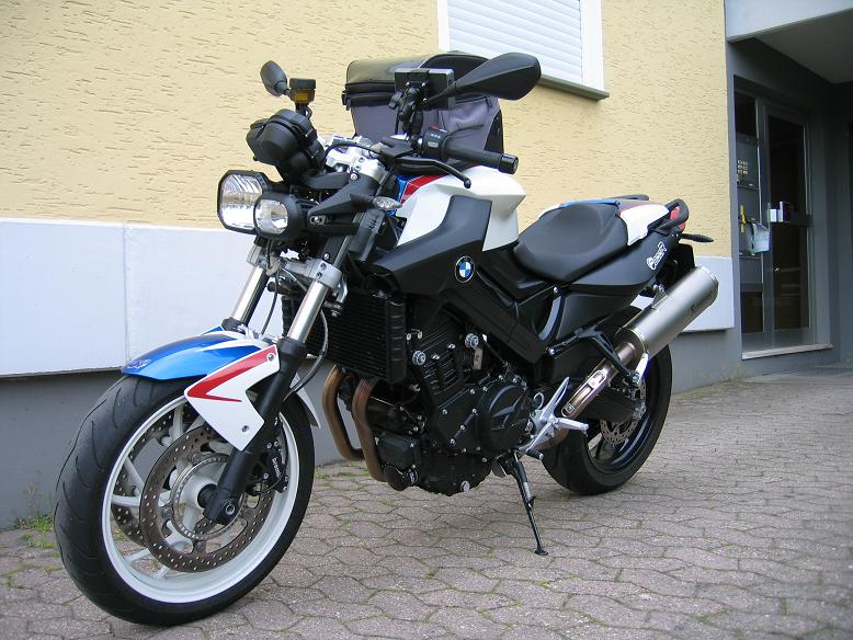

Die original CP-Edition kannst Du an folgenden Merkmalen erkennen (im Anhang ist sie im Originalzustand zu sehen):
- Sonderlackierung mit "Chris-Pfeiffer-Schriftzug"
- Wegfall Windschild
- Soziusabdeckung in Sonderlackierung
- Vorderrad weiß - Hinterrad schwarz
- Akrapovic-ESD
Danach gab es eine F 800 R ebenfalls in der Sonderlackierung ohne "Chris-Pfeiffer-Schriftzug" und ohne Akrapovic-ESD.
Viel Spaß bei der Suche nach einer F 800 R.
001 klein.jpg (105.77 KiB) 12715-mal betrachtet
