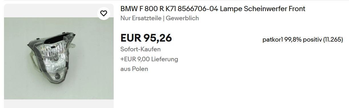

Sowas würde ich immer gebraucht bei ebay und co kaufen. Oder - wenn es neu sein muss - direkt auf LED umsteigen.

Wenn das Ding mal eine "E-Nummer" hat.

Beitragvon Eckart » 21.04.2026, 13:58
Hugo. hat geschrieben:Wenn das Ding mal eine "E-Nummer" hat.
Die E-Nummer wird es wohl schon haben, denn nach den Abbildungen handelt es sich um ein BMW-Originalteil. In Polen sitzen ja viele Verwerter und polen ist in der EU. Warum also nicht kaufen ? Darum: Man sollte die Produktbeschreibung schon GENAU lesen:
Artikel, der insgesamt nicht wie vorgesehen funktioniert oder nicht vollkommen funktionsfähig ist. Dazu zählen Artikel, die so schadhaft sind, dass die Nutzung erschwert wird, sowie Artikel, die eine Reparatur oder Wartung benötigen, oder auch Artikel, bei denen notwendige Teile fehlen.

Beitragvon Schmidthelm » 21.04.2026, 14:03
Das wird bei dem Ding nicht das Problem sein. Ich sehe gerade bei genauerer Betrachtung, dass das Teil komplett im kaputt ist. arbroller
Naja, ich hab auch nur einmal kurz durch gescrollt und nur mit halbem Auge hingeguckt. Für die Vor-Facelift Varinate wird man mit Scheinwerfern voll geschmissen. Für die MKII gibts echt nicht viel und in ziemlich teuer. Bevor ich aber 600€ bezahlen würde, würde ich erstmal alle Gebrauchtoptionen oder Alternativmodelle prüfen.
