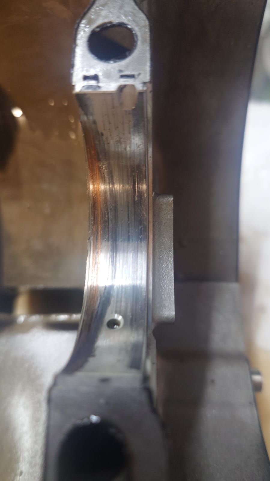

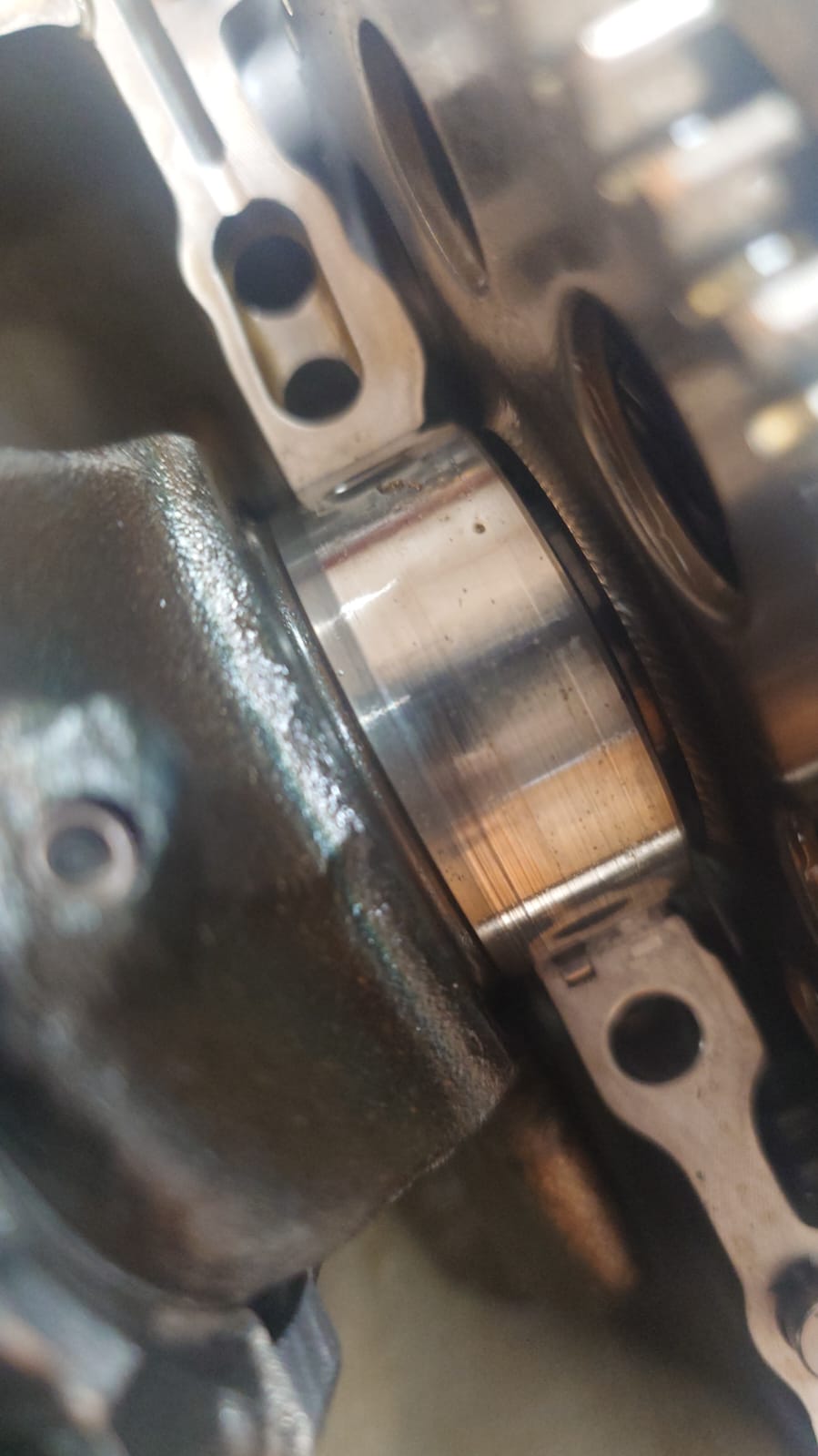

Ich habe mir im Dezember 2023 eine F 800 r Bj 2012 gekauft. Kilometerstand 17tkm, Scheckheftgeplegt, erst Besitz. Da ich nur den A2 schein habe, musste sie direkt auf 48 Ps kastriert werden. Letzter Service war vor 3tkm(Interessante Info). Hab das Motorrad immer gut behandelt, also keine Begrenzerparties oder ähnliches. Jetzt das Interesante, bei 80 km/h auf der Landstraße die strickt gerade ging, ein Knall und das Motorrad scheppert. Die letzten 3 Km heimgefahren mit circa 60 kmh heimgefahren. Nach einer kleinen Frustrationphase hab ich angefangen das Problem zu suchen. Motor raus auf den Tisch und alles auseinandergebaut was geht. Öl sieht gut aus, keine Späne und nicht tief schwarz. Der Kundenservice wurde also gemacht. Bei der Kurbelwelle dann das verblüffende. Die Führeungslagerschalen der Kurbelwelle sind abgenutzt, ok kein Problem aufs erste. Dann der Schock ein kleiner Riss an der Kurbelwelle. Also Pleule demontiert und hoppala. Ein circa 50mm langer Riss in der Kurbelwelle. Da war natürlich schockierende, insbesondere bei einem Scheckheftgepflegten, erste Hand, gedrosseltem, 20.000km Motorrad.
