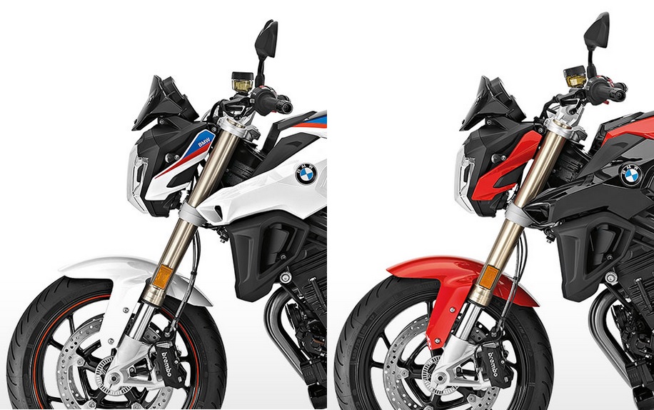

ist der der normale oder optionale hohe Lenker?
Da auch der normale ist schon anders geformt als die Lenkstange der alten R-Modelle:
Re: Hoher Lenker bei Bj.2018
Beitragvon Sigi64 » 21.11.2018, 14:22
BMW bildet auf seiner Homepage die weiße F800R mit niedrigem Lenker und die schwarze und rote mit dem hohen Lenker ab.
