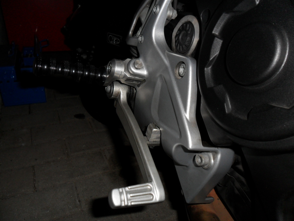

Bremshebel nach unten stellen ist machbar = siehe Bild
Gruß Biger

Beitragvon 815-mike » 07.10.2015, 12:36
...nur der Hinweis: "Bemshebel verstellen" bedeutet ZWINGEND eine Neueinstellung des Schnüffelspiels...sonst verabschiedet sich die Hinterradbremse (und ggf. bleibt's dann nicht nur bei der Bremse...)

Beitragvon Biger » 07.10.2015, 19:50
815-mike hat geschrieben:...nur der Hinweis: "Bemshebel verstellen" bedeutet ZWINGEND eine Neueinstellung des Schnüffelspiels...sonst verabschiedet sich die Hinterradbremse (und ggf. bleibt's dann nicht nur bei der Bremse...)
Da geh ich aber davon aus das das Schnüffelspiel (Bremspumpenspiel) neu eingestellt wird. :shock:
