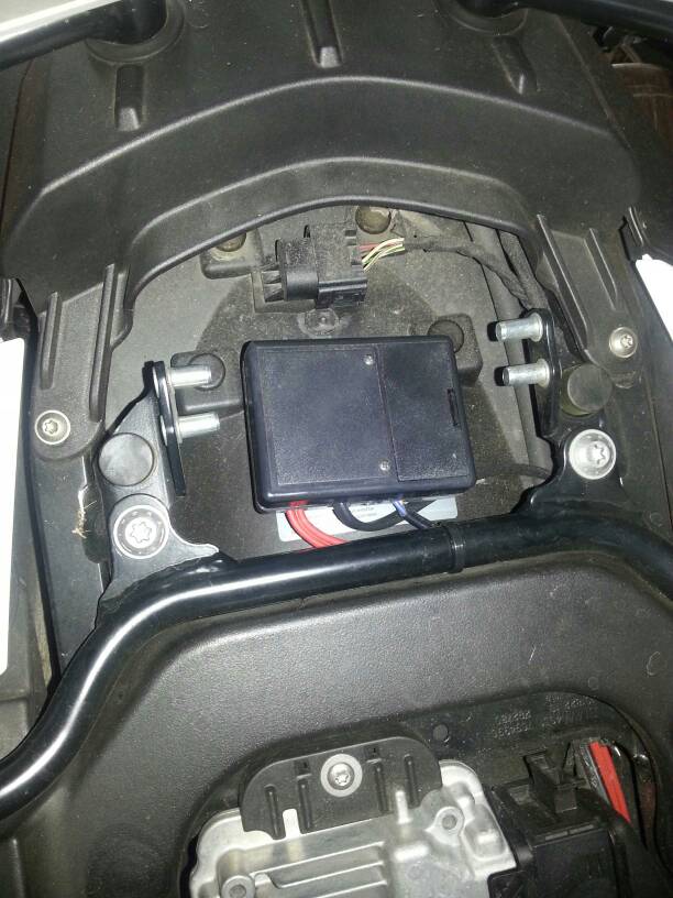

Das werde ich so schnell wie wöglich machen. Ich hätte gern ein Video eingestellt aber das lässt sich hier glaube ich nicht machen...
Aber ich habe an dieser Box auf dem Bild gewackelt und der Motot fing an zu zicken. Ist die original? Sieht irgendwie nachträglich eingebaut aus.
Gesendet von meinem GT-I9300 mit Tapatalk 2

Beitragvon Asohen » 13.04.2013, 18:22
Sieht interessant aus. Zumindest an meiner R gibt es so ein Kästchen nicht.
Wo gehen denn die Kabel hin? Deren Anschlüsse (Mopped-seitig, nicht am Kasten) dürften noch BMW-untypischer aussehen.
Den Scott-Oiler gibt es aber auch in einer Elektronik-Variante (ohne Unterdruck-Schlauch).

Beitragvon Art Vandelay » 13.04.2013, 20:29
Aha, komisches Kästchen. Zum Scottoiler gehört das jedenfalls nicht - weder in der Unterdruck- noch in der Elektronischen Version.
Ich tipp da auf eine Alarmanlage! Denn das kleine Fach dort ist doch für eine 9V-Batterie? Und welches Gerät an einem Motorrad braucht eine eigene autarke Stromversorgung ausser einer Alarmanlage? Ich kenne keines. Und für ein GPS Tracker ists viel zu klobig.
Vielleicht ist da eine Wegfahrsperre integriert. Aber würde mich wundern, wenn da ein Wackler oä drin wäre und dies sich drehzahlabhängig bemerkbar machen würde.

Beitragvon Gante » 14.04.2013, 01:08
Kann es sein, dass der Kasten so etwas in der Art wie ein Booster Plug ist? Also in Teil, das durch irgendwelche Trick versucht, die Gemischaufbereitung zu beeinflussen, indem es dem Motorsteuergerät irgendwelche falschen Daten vorgaukelt. Ich würde auf jeden Fall mal schauen, wo die Kabel aus dieser Box hinführen. Original ist das jedenfalls nicht.
