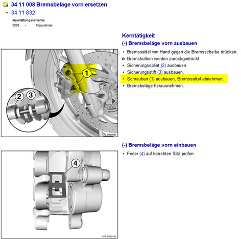

Re: Bremsbeläge wechseln
Beitragvon Art Vandelay » 26.06.2013, 08:17
Nun, der Bremssattel sind genau zwei Schrauben mehr. Wir reden da also von ca. einer Minute Mehrarbeit.
Dafür kommt man, wenn man nciht gerade zufälligerweise eine Montagebühne in der Garage hat, wesentl. besser dazu, kann gut reinschauen, hat genug Platz für die Kontrolle bzw. Befestigung des Federblechs, und bei der Reinigung der Bremskolben muss man sich nicht auf den Boden legen und den Bremsenreiniger in die Augen tropfen lassen. :mrgreen:
Ausserdem, was mich gerade wundert: Auf dem Screenshot aus der RepROM können die die Bremskolben von der anderen Seite zurückdrücken? :shock: Hmmm, unterscheiden sich die Bremsen abgesehen von der Anzahl der Scheiben zwischen F800GS und F650GS dermassen? Bei meiner F650GS kommt man jedenfalls von der Aussenseite nicht an die Bremskolben und somit kann man die Bremskolben auch nicht so zurückdrücken. Die Bremsen auf der RepROM schauen überhaupt ganz anders aus. Seeeehr seltsam....
Art Vandelay
Beiträge: 677
Wohnort: Wien
Motorrad: ᗷᙢᕫ ᖴ650Gᔕ
Beitragvon Art Vandelay » 26.06.2013, 08:29
OK, jetzt hab ich nachschauen lassen - der Bremssattel MUSS runter. Hätte mich auch gewundert. Der Screenshot oben muss sich auf ein anderes Modell beziehen, aber nicht auf die F800GS:
(Screenshot zeigt die F650GS, aber bei der F800GS ists genauso.)
Art Vandelay
Beiträge: 677
Wohnort: Wien

Beitragvon tachpostmann » 26.06.2013, 10:10
Ich schon wieder :shock:
Also ich hab dann heute mal Stift und Bolzen gelöst, und konnte somit die Beläge entnehmen.
An das Federblech bin ich aber nicht gekommen um zu schauen ob alles in Ordnung ist. ( ich hab es nicht sehen können )
Beläge konnte ich tauschen ; muss ich nun doch noch den Sattel abnehmen um alles zu reinigen und Kontrollieren ? !
Klar es geht um meine Fahrsicherheit....
Ich verstehe nur nicht das einige sagen ohne lösen des Sattels und die anderen sagen muss auf alle fälle runter :oops: :?: :!:
Gruß Guido
