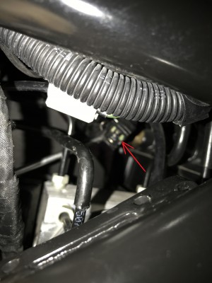

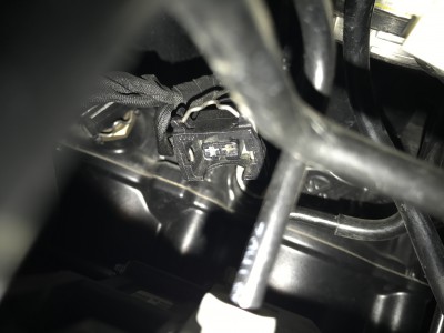

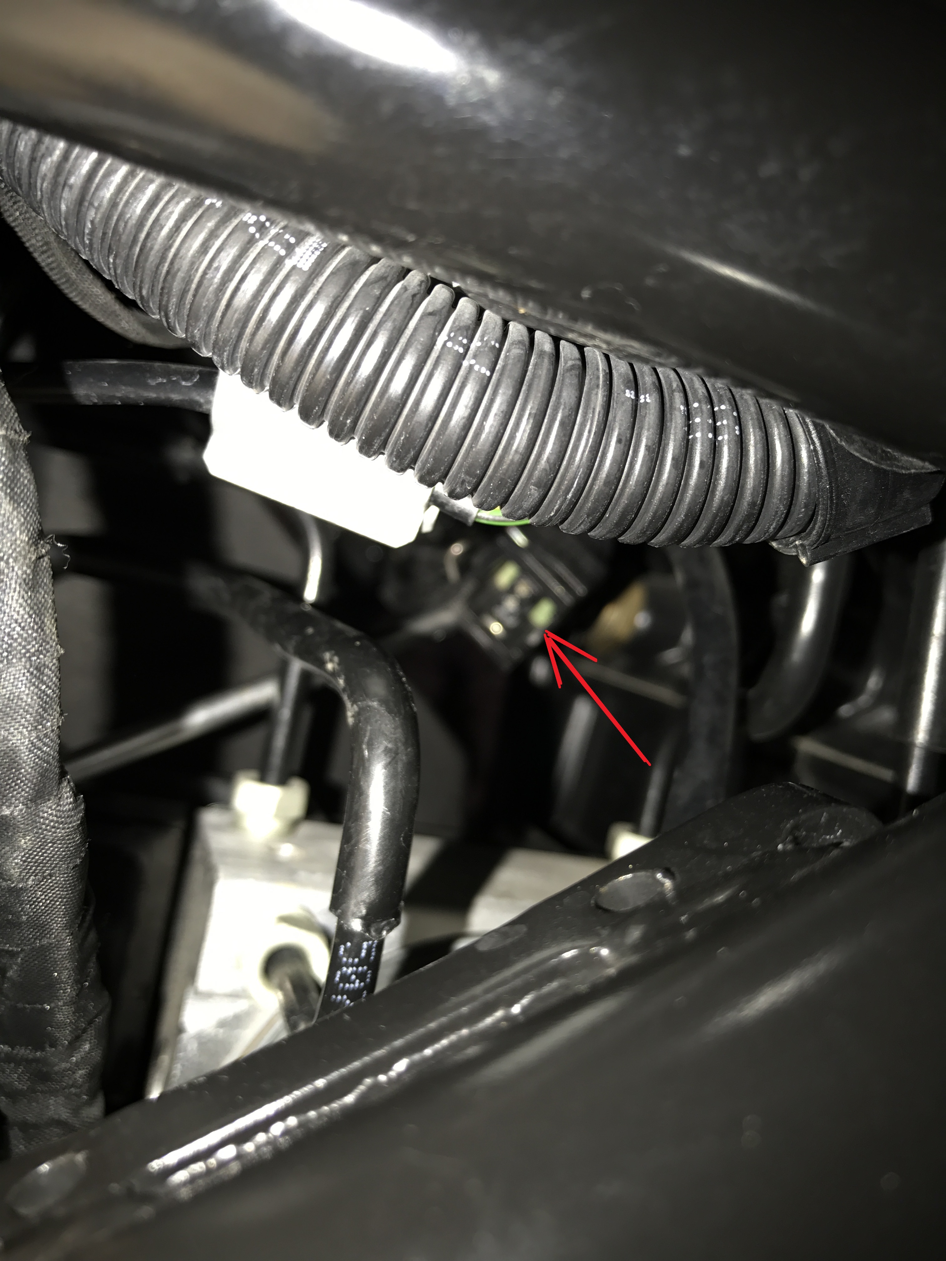

Hallo Leute,
kann mir einer von euch sagen was für ein Stecker das hier ist (siehe Bilder).
Die Bilder zeigen die rechte Seite meiner F 800 GS Bj. 2010, hinter dem ABS Gerät etwa in der Mitte habe ich diesen Stecker gefunden. Er ist nicht angeschlossen, ist das bei euren 800er auch so?
Ist das normal oder gehört da was dran?
Stecker von der Seite
Stecker Lage
Stecker von vorne

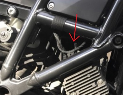

Beitragvon Ogheinz » 16.04.2017, 14:48
Hier noch ein Bild von der rechten Seite, wie man den Stecker am besten finden kann.

Beitragvon Trellaras » 16.04.2017, 18:02
Das würde mich auch interessieren. Bei meiner R ist das genau so.

Re: Was für ein Stecker ist das???
Beitragvon Ogheinz » 16.04.2017, 18:22
Echt, interessant.
Danke für das nachschauen.
Ich habe auch auf der Repair Manuale CD nachgeschaut und nix finden können.
@Trellaras, hat dein Stecker eine Abdeckung drauf, oder ist er so wie auf den Bildern?
Beitragvon Charly49 » 16.04.2017, 19:20
Hallo könnte das der Stecker für die Bordsteckdose sein, ?? wenn nicht verbaut.

Beitragvon Ogheinz » 17.04.2017, 12:14
der Stecker soll für die Ansteuerung des Belüftungsventil vom Aktivkohlefilter (USA-Ausführung) sein.
Beitragvon Trellaras » 18.04.2017, 00:54
Ogheinz hat geschrieben:Echt, interessant.
Gruß Heinz
Gesendet mit Tapatalk Pro
Hallo Heinz,
Ja der Stecker ist bei mir genau so wie auf dem Bild...

Beitragvon Frankenschorschle » 22.07.2017, 11:47
ich fahre eine 800GS, Bj. 2012.
Bei mir ist auch genau dieser Stcker übrig. Leider hab ich auch noch nicht rausgefunden für was dieser Stecker ist.

Beitragvon Ogheinz » 23.07.2017, 21:43
Der Stecker ist für die USA Ausführungen der F800 (Aktivkohlefilter)
