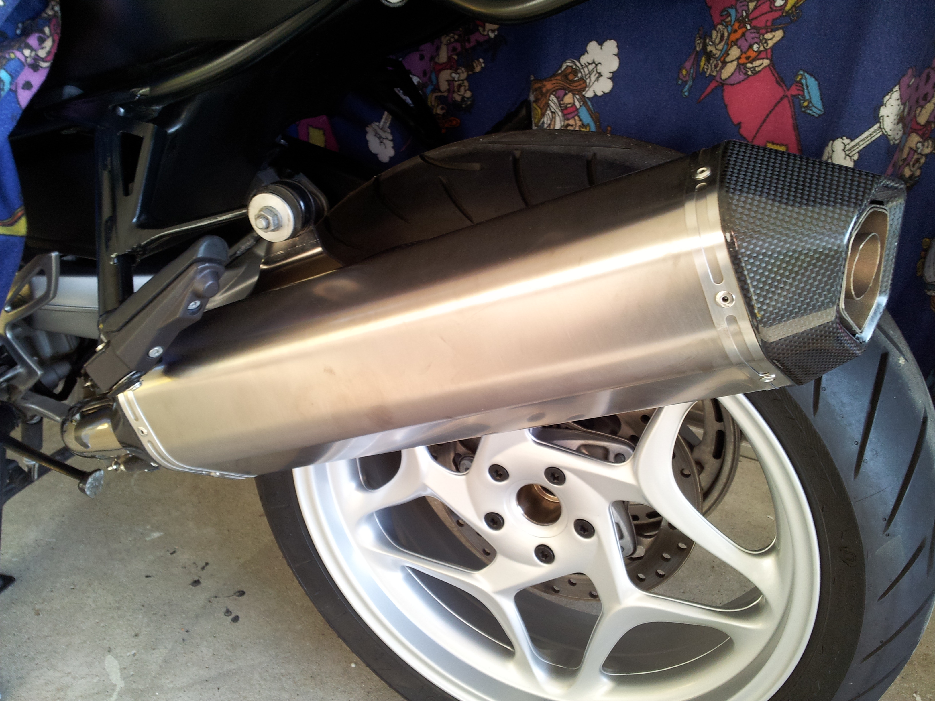

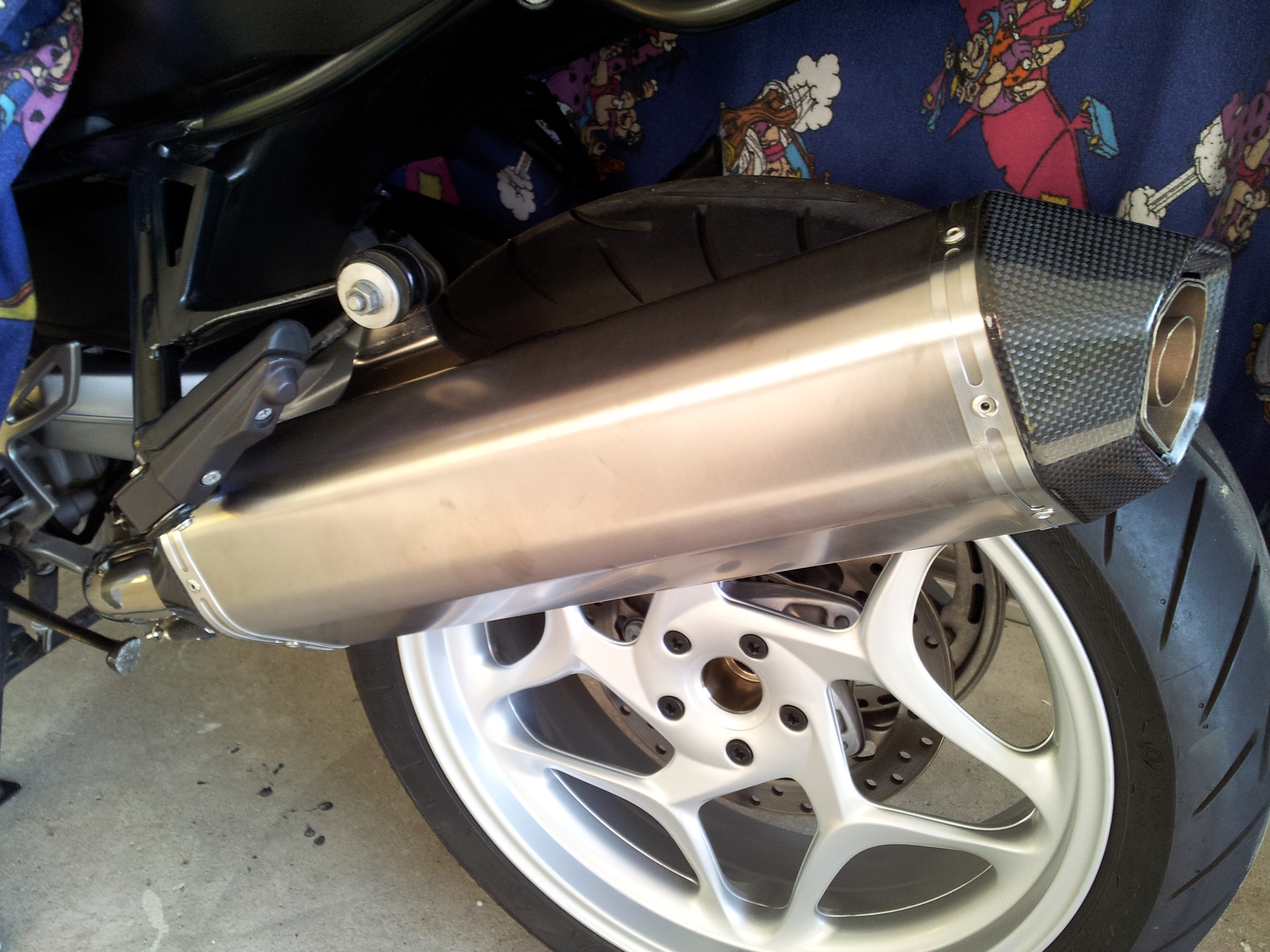

carsten_e hat geschrieben:Leider hat das Wetter noch keine Saisoneröffnung bei mir zugelassen. Im Dezember habe ich aber den Remus Hexacone in der Titan Ausführung für meine F800ST ergattert! :-)
In 90% der Fälle bin ich mit Sportkoffern unterwegs, gibt es da Probleme bezüglich der Abgase bzw. Hitze mit den Koffern?
hast Du evtl. mal ein Foto vom HexaCone ?
Hab den auch aber nachdem der erste bei einem Unfall zerstört wurde habe ich einen anderen bekommen der eine ganz andere Farbe hat. Beidesmal soll es aber die Titanausführung sein :shock:
Der erste -und schönere- war eher so "bronzefarben" mit Tampondruck. Der nach dem Unfall gelieferte ist eher grau und hat einen häßlichen Papieraufkleber.
Alt:
Neu:
Danke vorab
Re: Frage zur Montage eiens Zubehörauspuffes ?
Beitragvon carsten_e » 29.03.2013, 16:03
Klar doch! :)
Beiträge: 887
Beitragvon Roadster1962 » 29.03.2013, 18:05
komisch, von der Farbe her sieht das eher aus wie mein erster aber da ist die Bezeichnung nicht entfernbar, beim zweiten schon, da ist es ja ein Aufkleber aber dann paßt die Farbe nicht. Scheint also jetzt Variante 3 zu sein :roll:
Naja, muss ich mit leben. Vielleicht komm ich ja mal irgendwann in Aachen vorbei und kann direkt fragen.
Auf jeden Fall mal danke für die Mühe
Beitragvon carsten_e » 29.03.2013, 18:37
Naja, das Bild wurde in der Garage mit Blitz gemacht, kann also etwas täuschen mit den Lichtverhältnissen.
Denke das die Farbe von meinem Auspuff eher deinem zweiten Bild entgegen kommt. Habe den Remus gebraucht gekauft, der Vorgänger hatte ihn ohne Aufkleber bestellt!
Das schlimmste an der ganzen Sache ist aber, ich habe ihn noch nicht mal gehört! :lol:
Aber kein Problem mit dem Bild, hatte es eh noch auf dem Computer, so waren es nur zwei, drei Klicks! :D
