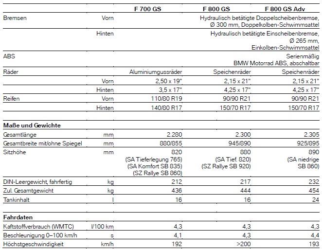

Hallo zusammen, ich frage mal so in die Runde, passen die Felgen von der F 700 GS auf die F 800 GS.

Mechanisch könnten Sie eventuell passen.
Aber die Felgen haben aber eigentlich auch andere (Größen - Durchmesser):

Ich habe eine F 800 GS gesehen mit den Alufelgen und mich würde gerne Wissen, ob es von einem älteren Baujahr war.
