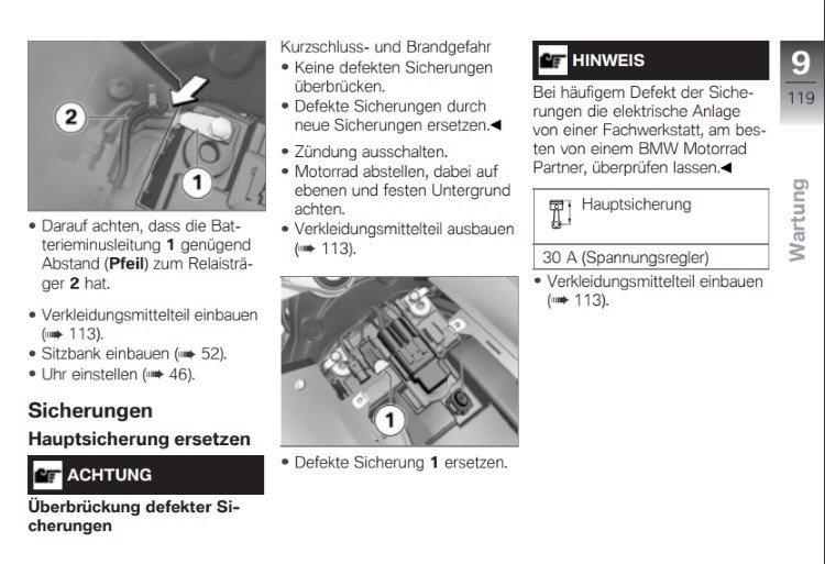

Beitragvon OSM62 » 11.04.2018, 12:37
Lord McFadden hat geschrieben:
hansg hat geschrieben:Diese Hauptsicherung besitzt seit 2017 auch die F800GT.
Dann komm gerne mal vorbei und zeige mir das Ding!
Es ist ja nicht so, als hätte ich die Verkleidung nicht schon abgehabt.
MIR ist da keine Sicherung aufgefallen. Und glaube mir, ich habe gesucht... ;-)
Ab Modelljahr 2017 der F 800 GT hier:

Beitragvon Lord McFadden » 11.04.2018, 16:08
OSM62 hat geschrieben:Ab Modelljahr 2017 der F 800 GT hier...
Danke! ThumbUP
Guck mal an, dann habe ich das MJ 2016!
Bei mir ist die definitiv nicht da! ;-)
Wieder was gelernt...
