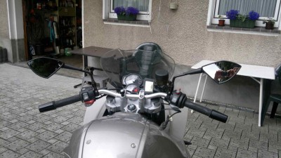

aus leidvoller Erfahrung kann ich Dir sagen, dass weder die Variante 800S "normaler" Soiegel mit Adapterverlängerung noch die "langen" Spiegel der ST wirklich gut sind.

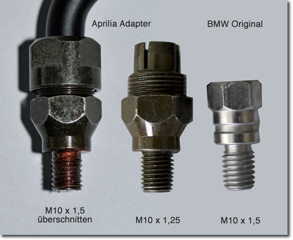

Ich habe mich für die Variante Lenkerspiegel entschieden. Du besorgst Dir die obere Spiegelaufnahme der 800R (http://www.realoem.com/bmw/showparts.do?model=0217&mospid=51599&btnr=32_1767&hg=32&fg=72&hl=2 Bild 7)für Kupplung und Gas. Die passen exakt. Dann aus dem Zubehör passende Spiegel aussuchen. Darauf achten, dass man für Zubehörspiegel meist einen BMW Adapter braucht. Spiegel haben meist eine "Gewindesteigung" von 1,5. BMW hat eine von 1,25 (z.B. sowas:http://www.louis.de/_207a9d3b513ecac860803c1fbf50233ddc/index.php?topic=artnr&artnr=10028904
Abdeckung der alten Spiegelaufnahme z.B. mit einem Alublech, Kunststoffplatte oder spachteln.

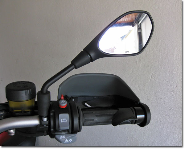

ich kann den Vorrednern nur beipflichten. Meine gekaufte F800ST hatte bereits die Wu...lich Adapter montiert. Das hilft nur beschränkt. Wahrscheinlich ist die Lenkerspiegelversion die zweckmäßigste. Sie wurde auch schon oft diskutiert.
Ich habe bei meiner R1200GS die Spiegel der Aprilia Dorsoduro montiert (sind dieselben wie an der F800GS und F800R; nur kosten sie die Hälfte ≈ 46,-- Teuronen). Für die unterschiedlichen Gewindesteigungen habe ich einfach das Apriliagewinde mit einem Schneidwerkzeug überschnitten. Da genug Restgewinde bleibt, habe ich noch kein Lösen oder Ausreißen in den letzten 2 Jahren feststellen können. Im Gegenteil, die Spiegel zieren ab Mai meine neue R1200GS und alles ist bestens.

verstehe ich das richtig, Du hast an den Lenkerstummeln Spiegel dran :shock: ??
Ggf. wäre ein Foto mal schön oder hast Du auf SB-Lenker umgerüstet ?
