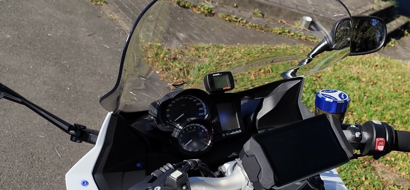

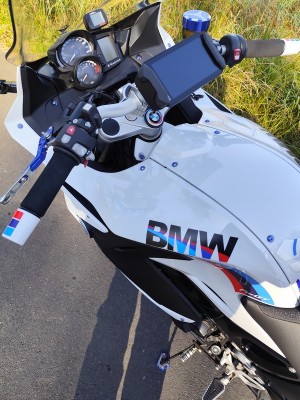

Beitragvon GT_FAHRER » 07.10.2024, 08:07
Den BC kann man umprogrammieren, so das er die Restreichweite wieder anzeigt.
Die Funktion ist im BC noch vorhanden aber bei den GT deaktiviert, mit der Android App "Motoscan für BMW" kann man es wieder aktivieren.
Ja die Instrumente der F800 Serie sind eine Katastrophe bei Sonnenlicht spiegelln sie wie verrückt und sind auch viel zu klein.
Die LCD Anzeige mit ihren bernsteinfarbenen Hintergrund und teilweise viel zu kleinen Symbolen echt mies.
Abhilfe gegen das blenden bringt eine matte entspiegelnde Folie auf dem Glas. (gibt es für die F800 Serie fertig zugeschnitten)
Um mit einem schnellen Blick die Geschwindigkeit ablesen zu können habe ich mir zusätzlich einen Digitaltacho von Daytona installiert. (der auch noch wesentlich genauer die Geschwindigkeit anzeigt)
https://www.bekleidung-motorrad.de/prod ... -cockpits/
https://www.louis.de/artikel/daytona-na ... r=10015070
