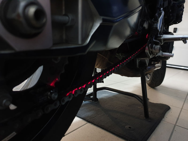

Beitragvon pogibonsi » 28.09.2021, 09:01
Macht das ber nicht mehr Sinn ohne den Magneten? Das Rad wird doch sicherlich gedreht um die Kette zu prüfen, dann dreht sich doch aber der magnetische Laser mit?! Den Anderen könnte man nur leicht andrücken und dann in Position fethalten, dass er sich nicht mitdreht?!

Re: Kettenspanner und Laser
Beitragvon Buggel » 28.09.2021, 18:52
Selbstverständlich wird das Hinterrad gedreht um den Durchhang der Kette an verschiedenen Stellen zu prüfen. Der Laser kommt aber erst für die Feinjustierung der Kettenflucht zum Einsatz und dann ist es sehr praktisch wenn man mit einer Hand am Hinterrad den Laserpunkt auf der Kette wandern lassen kann und mit der anderen Hand die Stellschraube drehen kann.

Beitragvon pogibonsi » 29.09.2021, 08:55
Buggel hat geschrieben:Selbstverständlich wird das Hinterrad gedreht um den Durchhang der Kette an verschiedenen Stellen zu prüfen. Der Laser kommt aber erst für die Feinjustierung der Kettenflucht zum Einsatz und dann ist es sehr praktisch wenn man mit einer Hand am Hinterrad den Laserpunkt auf der Kette wandern lassen kann und mit der anderen Hand die Stellschraube drehen kann.
Aber sobald man die Kette etwas dreht, dreht sich doch der Laser mit und strahlt dann nicht mehr auf die Kette?!
Beitragvon Buggel » 29.09.2021, 19:40
pogibonsi hat geschrieben:
Das ist natürlich richtig, ich meinte auch nicht wirklich drehen sondern das Rad nur minimal bewegen.
Ich gehe beim Kettenspannung einstellen folgendermaßen vor:
Ich messe den Durchhang der Kette an verschieden Positionen damit ich eine unterschiedliche Längung der Kette feststellen kann,
dabei wird das Hinterrad natürlich richtig gedreht.
Danach stelle ich mit beiden Stellschrauben die Kettenspannug ein, erst dann wird der Laser an das Kettenblatt gesetzt.
Wenn ich nun minimal das Hinterrad bewege kann ich den Laserpunkt über die Kette wandern lassen und mit der rechten Stellschraube
die Kettenflucht einstellen.
Achsmutter wieder festziehen, fertig.
Buggel

Beitragvon Signum19 » 30.09.2021, 12:03
pogibonsi hat geschrieben:Naja, ihr habt ja den magnetischen Laser und habt den ja auch benutzt. Wenn ihr meint, dass das die bessere Variante ist, glaub ich euch das und werde dann wohl auch auf so ein Modell mal Ausschau halten....
Na extra deswegen einen neuen kaufen ist glaube ich nicht nötig. Da würde ich mir im Baumarkt ne lange Leimzwinge für 2€ kaufen und den Laser damit am Kettenrad fest machen. Dürfte es auch tun...
