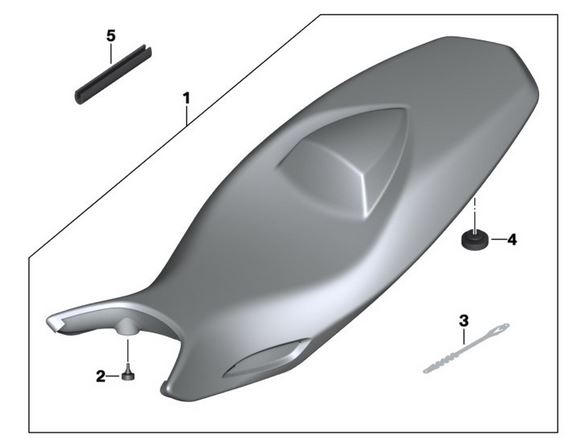

ich habe immer überlegt, wie man die hohe Sitzbank noch etwas härter/höher machen kann. Jetzt habe ich ne günstige Lösung gefunden:
Die Auflageprömpel [2] unter der Sitzbank kann man auswechseln und es gibt sie in verschiedenen Höhen von verschiedenen anderen BMW Modellen:
Drin waren bei mir die 5mm hohen und ich hab sie problemlos gegen die 16mm hohen getauscht. Fährst sich super...Ich habe aber nur die 4Stück direkt unter der Fahrer-Popo-Fläche getauscht....

Habe mir auch 4 Stck 16mm Pömpel besorgt und gegen die 5er ausgetauscht.
Leider rastet die Sitzbank danach vorn nicht mehr in diese Nase ein die aus der Tank-Attrappe kommt.
Habe die ersten beiden Pömpel dann auf ca. 12mm verkürzt. Jetzt klappt es. Von aussen fällt es kaum auf, die Sitzfläche ist definitiv höher.

Habe mir auch die 16 mm Stöpsel besorgt. Passen leider nicht in die Bohrung der Komfort-Bank; Stöpsel sind deutlich kleiner. Ich habe mir direkt neben den Original-Löchern jetzt zusätzliche Löcher mit 7 mm Durchmesser gebohrt und die Stöpsel da rein gesteckt. Jetzt geht's und rastet auch in der Halterung ein. Bin gespannt auf den ersten Praxis-Test. Hoffentlich nächste Woche, falls es wärmer wird.
