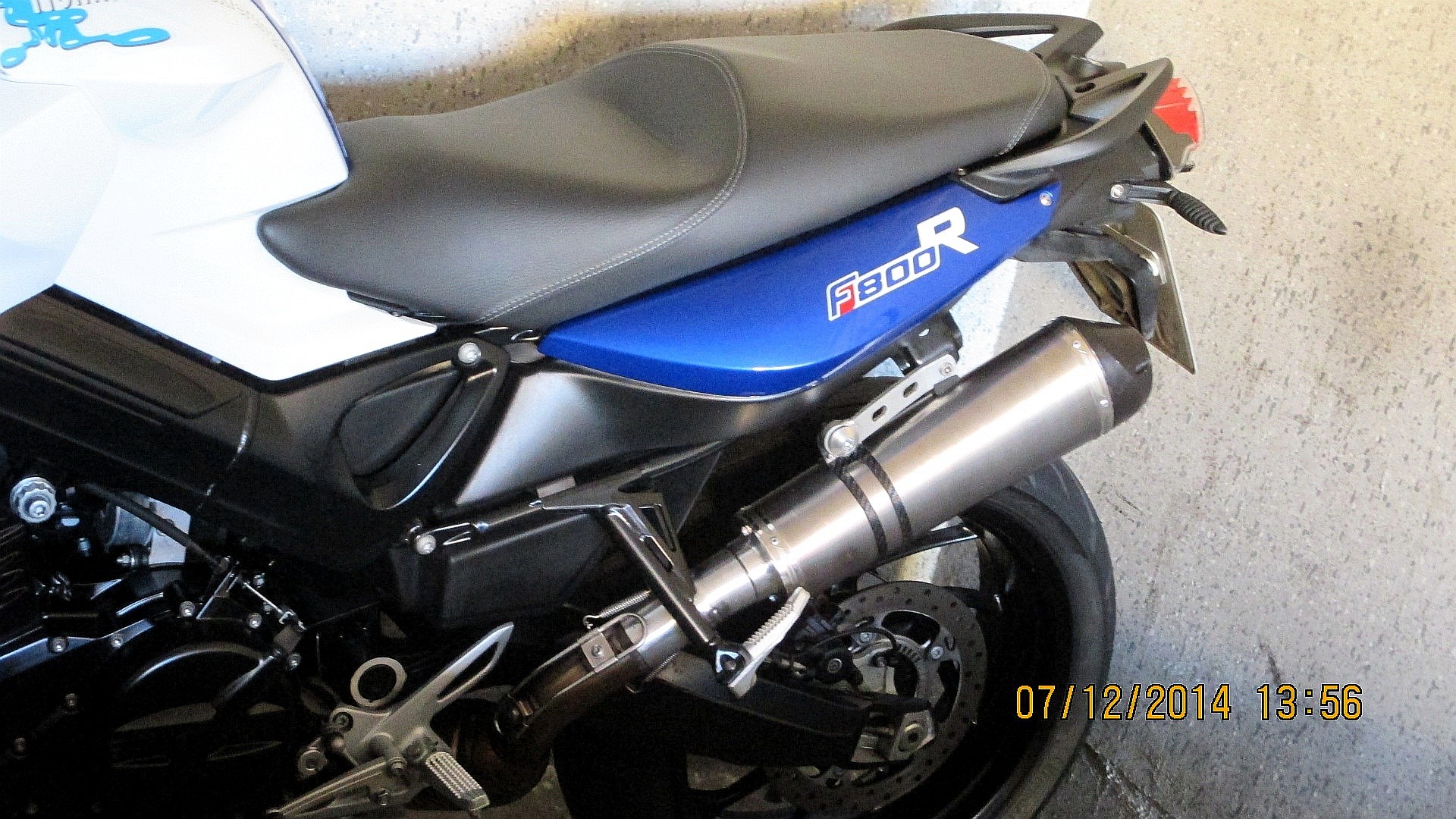

Die hohe Komfortsitzbank der F800GT passt ohne Probleme auf die F800R.
Ich selbst hatte sie (wegen 845mm höhe) montiert.
Aber Achtung! Die Sitzbank ist ein paar Zentimeter länger, weshalb es bei montiertem Topcase [mit Rückenlehne] (original BMW) sich die Sitzbank schlecht demontieren und montieren lässt. Also immer Topcase runter oder ordentlich drücken.
Ebenso besteht die Komfortsitbank aus Gel. Wenn das Motorrad etwas länger in der Sonne steht, heizt sich das sehr stark auf. Also nicht erschrecken, beim ersten mal. winkG
Zu den höhen: Standard Sitzbank für F800-Modelle:
niedrig: 775mm
standard: 800mm
hoch: 825mm
Komfortsitbank hoch: 845mm
PS: würde beim Preis verhandeln! Gerade geschaut, die haben ja 70 Euro aufgeschlagen :O
Ich habe 245 Euro für meine hohe Komfortsitbank bezahlt!
(Vor 1,5 Jahren)

Schwierig.
Ich bin 187cm. Hatte davor auch die "normale" Hohe (825mm) und zuletzt habe ich die hohe Komfortsitzbank (845mm).
Meine Erfahrungen:
bei der Komfortsitzbank sitzt man richtig "IM" Motorrad (obowhl man etwas höher sitzt).
Dadurch leidet das Kurven jagen (meiner Meinung nach).
Sitzen tut man aber wensentlich besser. (Für lange Touren).
Bei schnellere (kurze) Routen würde ich aber die normale benutzen. (Wegen dem Kurvenfahren).
Ein Problem kommt jedoch dazu: Da man höher sitzt, lastet der Oberkörper aber auch mehr auf dem Griff (Handgelenken). Hier hilft nur eine gute Rückenmuskulatur, um das ganze etwas auszugleichen.
