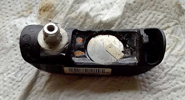

Ich hoffe bei der zweiten Generation kann man jetzt kostengünstig eine neue Knopfzelle einfach nachrüsten.

HarrySpar hat geschrieben:Ich hoffe bei der zweiten Generation kann man jetzt kostengünstig eine neue Knopfzelle einfach nachrüsten.
Das hoffe ich im SInne der Nachhaltigkeit und im Sinne des Konsumenten auch! Zumal es kein Problem darstellen sollte, eine wechselbare Knopfzelle so im das Gehäuse des Sensors unterzubringen, ohne dass sich die Zelle bei der ersten Radumdrehung verselbstständigt.
