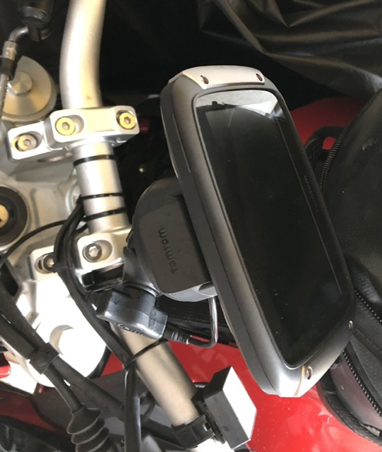

Liebe Paralleltwin-Fahrer,
bei meinem TomTom Rider habe ich das Problem, dass die Motorvibrationen meiner GT ab ca. 120kmh (wo der Motor rau wird nogo ) den Navihalter derart durchschütteln, dass das Navi ständig aussteigt, weil es seine Spannungsversorgung verliert. Hierbei hat es sich auch schonmal ziemlich böse aufgehängt.
An den Lenkerenden spürt man davon nicht viel, denn dort sind ja schöne Gewichte montiert, durch welche die Vibrationen gehemmt werden. Aber wenn man etwas erhöhter Drehzahl in die Lenkermitte greift fühlt es sich echt übel an. Die erste Halterung konnte ich noch auf Garantie umtauschen, nachdem sie hinüber war. Jetzt fängt die neue auch schon an zu wackeln.
Kennt jemand eine Lösung für das Problem?

Ich kenne zwar nicht dem TomTom Rider und seine Halterung, es ist aber nicht so, dass nicht auch andere Hersteller das Problem hätten, z. B. Garmin.
Entscheidend für einen sicheren und haltbaren Kontakt ist, dass das Navi fest und absolut spielfrei im Halter klemmt, sodass es sich bei Vibrationen nicht gegenüber den Kontakten bewegen kann. Unter Umständen musst Du da im Halter irgend etwas unterfüttern, damit das Navi wirklich stramm im Halter sitzt. Nachteil ist, dass es dann nicht mehr so leicht in den Halter gleitet, also mit Nachdruck in den Halter gesetzt werden muss, wobei man prüfen muss, dass die Verriegelung auch sicher einrastet, was sie wahrscheinlich nicht ganz so selbstverständlich tut, wenn das Navi stramm im Halter klemmt.
Sitzt das Navi lose im Halter, werden die Kontakte bei Vibrationen dauerbeansprucht, bis zum Versagen, außerdem kann es zu Unterbrechungen kommen, wie Du ja schon bemerkt hast.
Wenn dieser Zustand schon länger bestand, könnten die Kontakte bereits verschlissen sein, sodass eine nachhaltige Abhilfe nur im Ersatz des Halters bzw. der Kontakte bestünde.
Vor einem Ersatz eines Halters mit unzuverlässigen Kontakten solltest Du die mit Kontaktreiniger behandeln, um eventuelle Verschmutzungen zu lösen.
Manche schwören auch auf Kriechöl, um verstaubte Stift-Federkontakte wieder leichtgängig zu bekommen. Ich habe das noch nicht versucht, aber wenn man das versucht, sollte man anschließend die Kontaktoberfläche wieder reinigen (z. B. Kontaktreiniger oder Benzin), weil Öle, auch dünnflüssige, nicht leiten.

Beitragvon GeBa » 25.07.2024, 13:49
Vielen Dank für Eure Antworten!
Ich konnte zumindest vorübergehend eine Lösung finden anhand Eckarts Antwort: Der Kunststoff von Halter und Navigehäuse ist inzwischen wohl schon etwas abgenutzt, so dass das da ganz geringfügig Luft ist. Ich habe ein sehr dünnes Alublech (0,1mm) gefunden, das ich mit Tesafilm sehr einfach aber haltbar auf den Führungsschienen am Navigehäuse fixiert habe, somit ist das Problem vorerst mal behoben.
