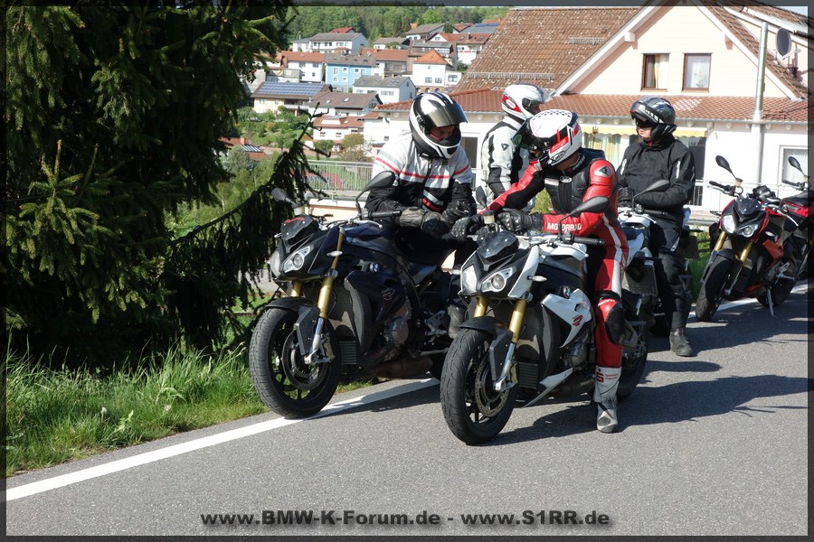

So sieht es dann aus wenn wir eine Pause machen:

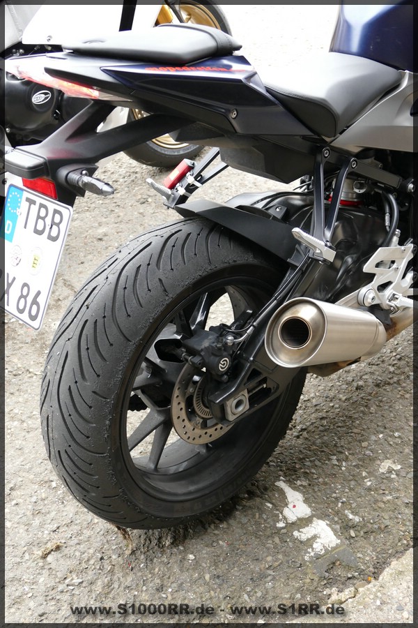

Achso, die Lauffläche der Reifen wird in voller Breite genutzt:
