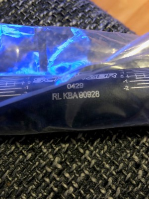

Dies werde ich sehen wenn der Lenker die Tage bei mir eintrifft. Sollte er die KBA 90928 aufgedrucht haben, entfällt schonmal für den Lenker selbst die Eintragung. :D

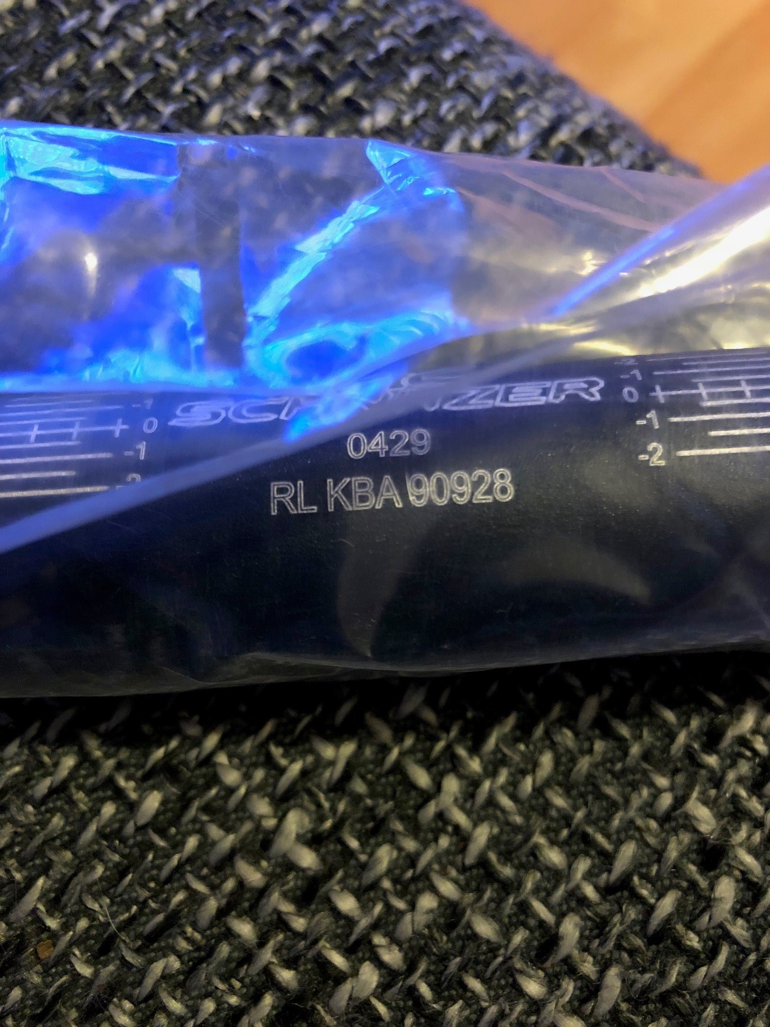

Der Lenker ist gestern bei mir eingetroffen. Wie erwartet ist er mit der KBA 90928 deklariert. Somit würde (meines erachtens) für den Lenker alleine die Eintragung entfallen da er in der ABM ABE für die F800R >2015 aufgeführt ist. :)
Somit verbleibt das Auffinden der ABE der beigelegten verlängerten ABM Bremsleitung. Für die F800R "vor" MY2015 konnte ich diese bereits finden. 8)

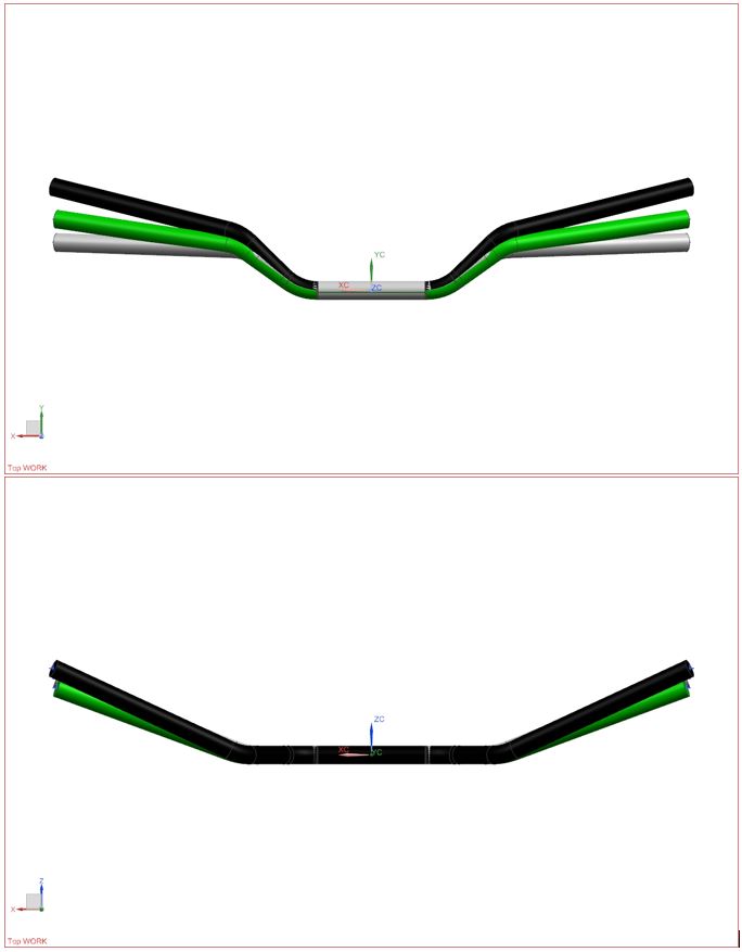

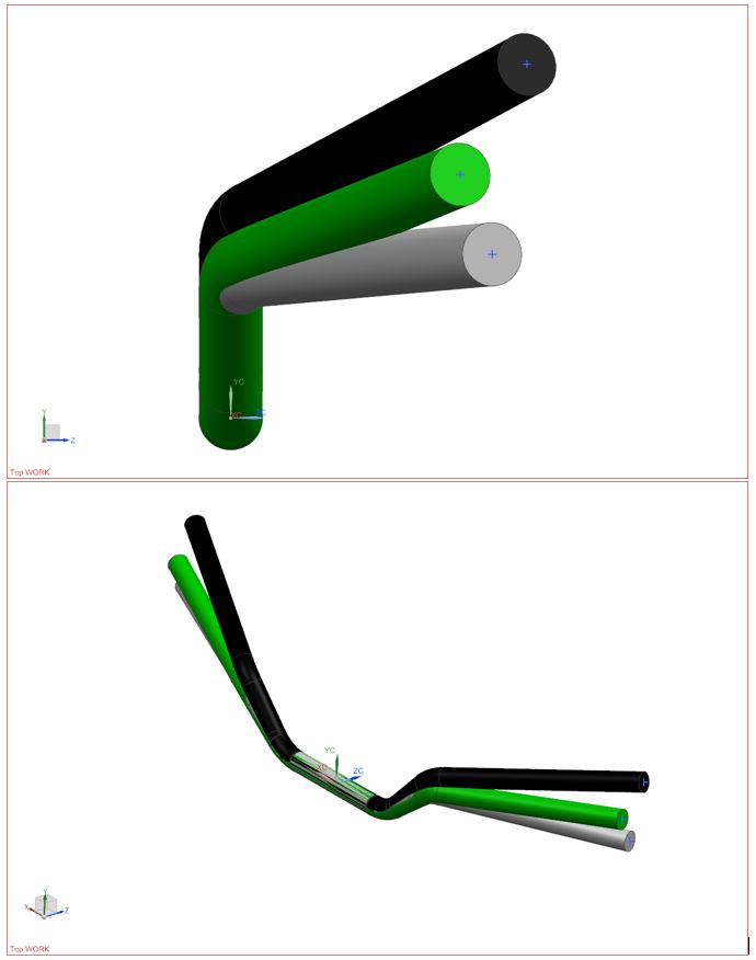

Viele wissen nicht das es den Schnitzer Lenker (Hersteller ABM) in 2 Größen gibt. Den Großen Typ 0429 der im Umbaukit enthalten ist sowie den Kleinen Typ 0439 für welchen keine Seilzüge oder Bremsleitungen neu verlegt oder geändert werden müssen.
Um einen direkten Vergleich zu haben, habe ich diese im CAD grob anhand der angegebenen Maße nachgebaut.
Ich habe mir den ABM Typ 0439 (sowie den TRW/Lucas MLC800 / Nicht in Bildern enthalten) bereits bestellt und werde berichten :D
Silber = Original Lenker F800R ab MY2015 (selbst nachgemessen / kann um +/- ca. 10mm abweichen
Grün = AC Schnitzer Typ 0439
Schwarz = AC Schnitzer Umbaukit Typ 0429
