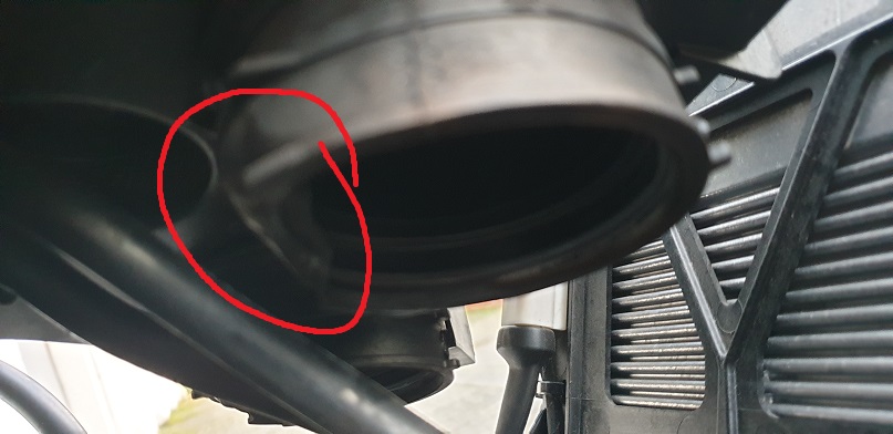

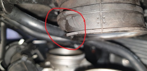

Hab mal alles soweit aufgemacht und alle Steckverbindungen geprüft (auch durchgemessen)
Was mir jedoch aufgefallen ist, dass der Gummi von der Airbox zur Drosselklappe nicht richtig aufliegt bzw. verzogen ist.
Dadurch meine Annahme das sich bei großer Hitze sich der Gummi zusammenzieht und sich gänzlich von der Drosselklappe abhebt --> Dadurch der Motor Falschluft zieht und zusammen mit der Lambdasonde die Motorsteuerung das "spinnen" anfängt.
Bilder sind etwas bescheiden, sry.
Kann mir jemand aus Erfahurng sagen das die Geringe "Übergangsfläche" (Gummi steckt kaum auf der Drosselklappe) normal ist ?

Beitragvon HarrySpar » 01.08.2019, 10:07
Ich weiß nur, dass mit den Gummis mal was war. Aber da gings damals glaub ich um die Ansaugstutzen. Also zwischen Drosselklappen und Zylinderkopf.
Die wurden dann abgeändert. Ich glaub da hat sich Benzin drin angesammelt, was dann zu Motorlaufproblemen geführt hat.
Ich glaub von "Falschluft" kann man "oberhalb" der Drosselklappe noch nicht so richtig reden. Da strömt einfach nur reine Luft zu. Von wo die nun genau herkommt, dürfte nicht soooooooo entscheidend sein. Also nicht soooooooo entscheidend, dass gleich der Motor ausgeht.
Erst ab der Drosselklappe muss dann die Luftmenge und der zugeführte Sprit genau passen.

Beitragvon Eckart » 01.08.2019, 10:21
Hosty hat geschrieben:Gestern auf dem Heimweg nach der Arbeit, (Motorrad stand bei 35° in der Sonne). Nach ca. 2km gings ca los.
Motor nahm das Gas kaum mehr an (und sehr "unsauber" --> Drehzahl nicht stabil), stotterte/bockte und bevor er blockierte zog ich die Kupplung wodurch der Motor ausging. Der Motor lässt sich danach zwar wieder Starten komme jedoch mehr schlecht aus recht ein paar 100Meter bevors wieder losgeht.
Bei hoher Temperatur und sind zuvor sehr "zügig" gefahren (ca. 50-100km).
Hatte schon jemand ein solches Problem?
Zumindest ein ähnliches Problem: "Zügig" scheint das zu beeinflussen, die Temperatur anscheinenend nicht so. Das an einer F800GS, aber da Du noch weniger verwandte Modelle heranziehst, traue ich mich mal.
Mein Problem, das jetzt zum Glück fast 2 Monate Ruhe gegeben hat, habe ich ausführlicher hier beschrieben (im GS-Forum hatte ich auch einen Beitrag, ebenso im inzwischen geschlosssenen F800-Forum): https://www.f650.de/forum/index.php?thr ... ndgas-weg/
In den Antworten ganz viele Tips, denen ich soweit als möglich nachgegangen bin oder haben nachgehen lassen. Die könntest Du auch anzuwenden versuchen.
Hosty hat geschrieben:Was mir jedoch aufgefallen ist, dass der Gummi von der Airbox zur Drosselklappe nicht richtig aufliegt bzw. verzogen ist.
Ob das normal ist,, kann ich Dir leider nicht sagen, aber Falschluft war auch ein Tip, den ich mehrfach bekommen hatte. Vielleicht hast Du damit die Ursache Deines Problem gefunden ?!

Beitragvon Hosty » 01.08.2019, 12:26
Danke, habe mir mal die Gummis bestellt, diese sind auf jedenfall verzogen.
