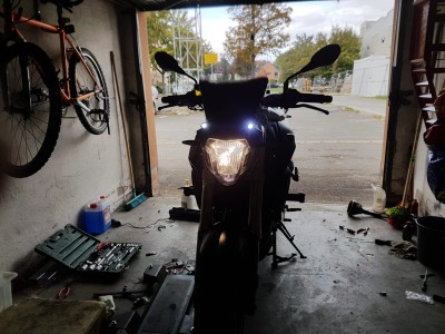

Hallo zusammen, was haltet ihr denn von diesem LED Scheinwerfer? https://hoglights.com.au/products/bmw-f ... 2154804267
Rob3rT
Beiträge: 18
Registriert: 10.10.2016, 20:42
Motorrad: F800R 2015
Re: LED Scheinwerfer
Beitragvon ike » 18.08.2019, 13:55
Interessant.
Sollte man an der aktuellen "R" live sehen um abschätzen zu können wie es wirkt.
Haben die ein e - Prüfzeichen?

Beitragvon Stivi » 19.08.2019, 11:00
Ist derselbe Hersteller "Powace" wie beim LED-Scheinwerfer von der alten F800R. Der Scheinwerfer wird auch in der Bucht angeboten und da gibt es auch noch ein paar Bilder im eingebauten Zustand. Bei den Angeboten in der Bucht habe ich nur eins gefunden bei dem die E-Kennzeichnung expilzit ausgewiesen wurde....also vor dem Zuschlagen nachfragen, da Rücknahmen ausgeschlossen werden ;-)
