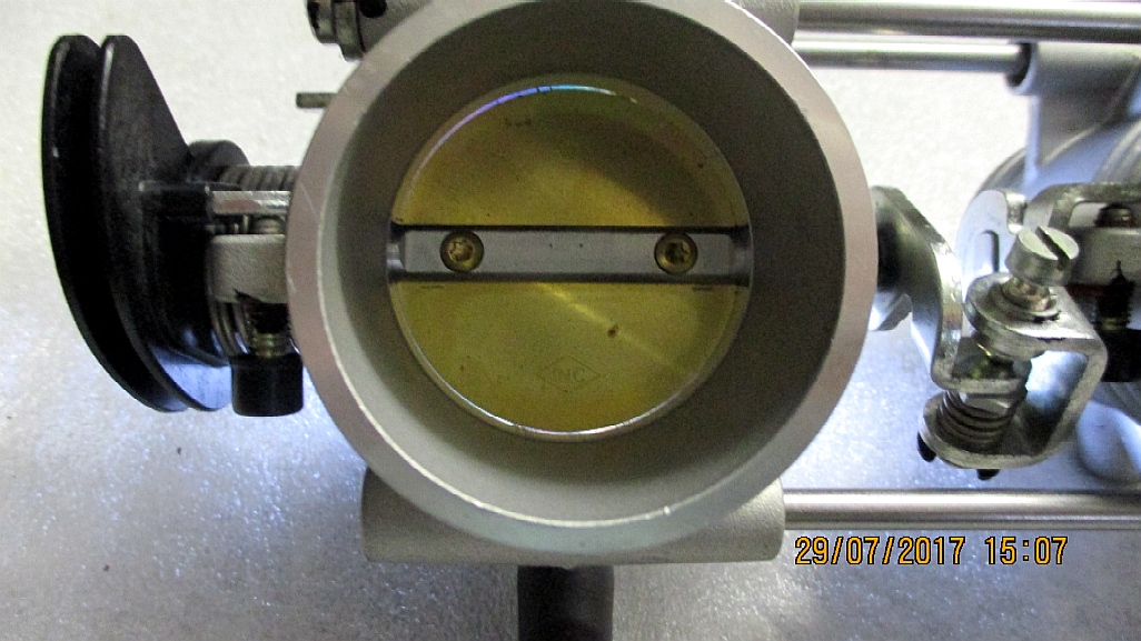

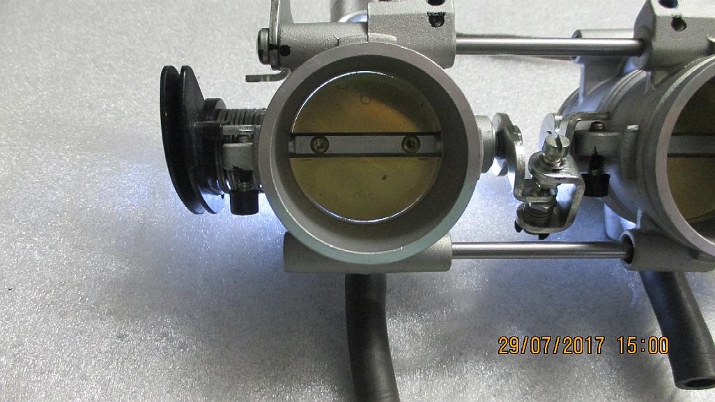

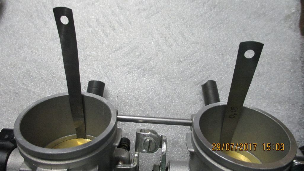

Beitragvon Lilo Wandert » 28.07.2017, 21:08
Gestern hatte ich die Faxen dicke---der strunkelige Leerlauf und das ewige "Absterbenwollen" an Ampeln (Temp über 25 Grad) verlangte nach Abhilfe.
Prüfung
1. Nachfrage beim hiesigen Starschrauber ergab: selbst bei 90000km waren Ventilspiele im Sollmass (nachstellen war noch nie nötig)
2. Fehler muss im Drosselklappenbereich zu suchen sein
3. Äktschen: Lufikasten+Batterie ab
4. Spaltmass an Drosselklappen mangels Messung mit Unterdruckuhren mit Fühlerlehre ermittelt--0,05mm links, 0,1mm rechts
5. Drosselklappenanschlag links OK--rechts 0,2mm Luft
Abhilfe
1. Einstellschraube an Verbindung der Drosselklappenwellen soweit verdreht, dass beide Anschläge berühren (1/4 Umdr. raus--nach links--gegen den Uhrzeigersinn)
2. Fühlerlehre 0,05 lässt sich bei beiden Drosselklappen in der LL-Stellung gleich schwer heraus ziehen.
Probefahrt
Ich kenne mein Moped nicht wieder!!!
LL stabil bei 1100/min, Gasannahme sanft und sahnig,
Erstmal lass ich das so, obwohl die Drosselklappensynchronisation mit Boehm-Uhren noch genauer sein sollte.
(Bilder reiche ich bei Bedarf nach--heute wurde es zu duster)
Grüssle Lilo

Re: Abschalten des Motors / Leerlaufschwankungen > Betroffen
Beitragvon HarrySpar » 29.07.2017, 09:01
Lilo: Hattest Du nur diesen miesen Leerlauf? Oder hattest Du auch das Ausgehen beim Kupplung Ziehen beim Schalten?
Beiträge: 9157
Beitragvon Lilo Wandert » 29.07.2017, 16:41
Nöö Harry
so schlimm war es noch nicht, starb immer nur im LL ab. Drosselklappenspalte waren ja auch nur minimal (0,05mm) unterschiedlich
Ergänzung:
Klappenspalt soll wohl 5 Hundertstel mm sein, war aber rechts 1/10 mm
Rechte Anschlagschraube liegt nicht an
Mittlere Schlitzschraube soweit verdreht, bis beide Anschlagschrauben gleichmässig anliegen
Diese Messung scheint genau genug--Messen mit Uhren geht nicht, weil mit Airbox keine Verstellung möglich ist
Grüssle Lilo
